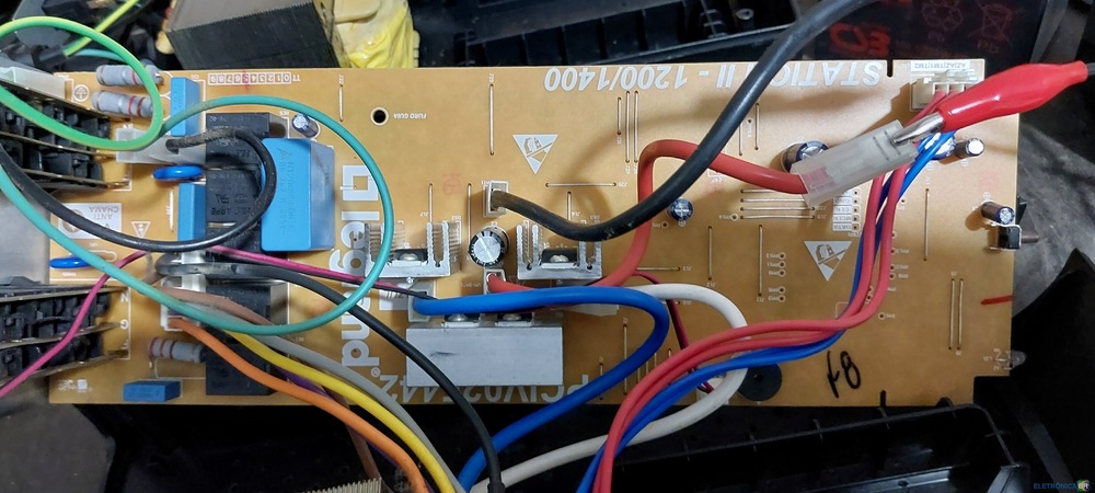

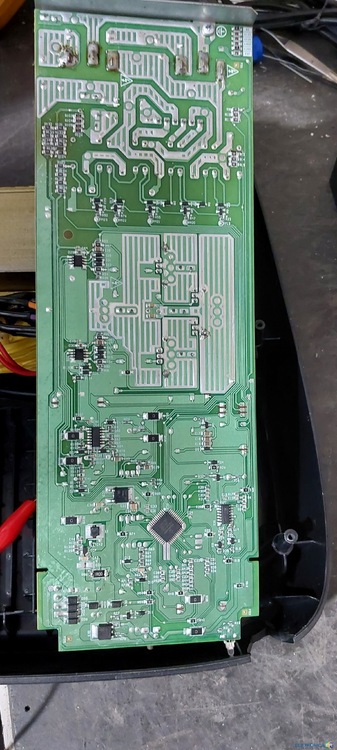

  8. Boa tarde. Estou com 4 sms station II 1200, ele não dá sinal não da fonte de partida. Já verifiquei os componentes associados e não encontrei nenhuma alteração. Baterias novas. Alguém tem alguma dica de reparo? Agradeço.
