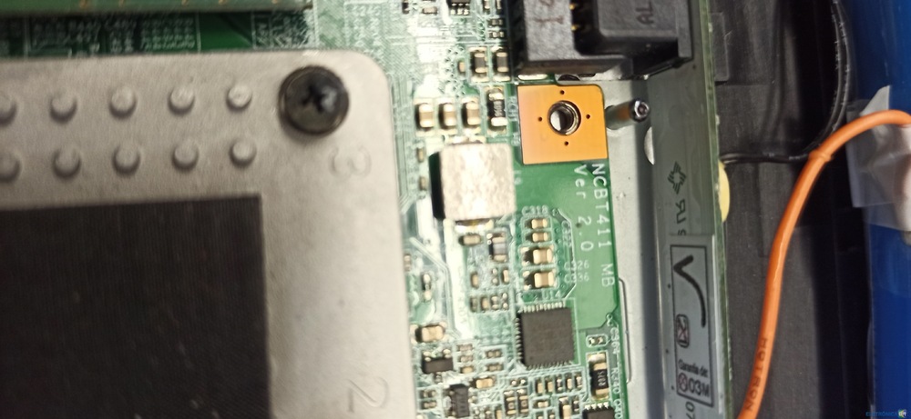

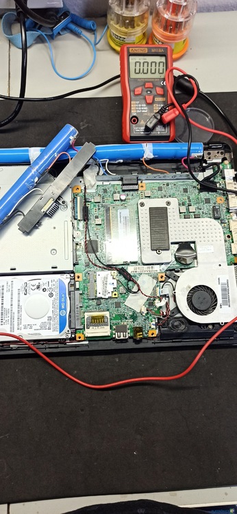

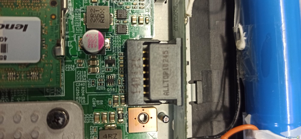

  9. Prezados, Estou com este notebook na bancada, comprei uma bateria "NOVA" para o mesmo, porém suspeito que a mesma tenha vindo danificada, ela carrega 100% em uma velocidade normal, porém quando retiro a fonte a mesma descarrega em cerca de 5 minutos, quando ligo novamente o notebook a carga dela está em 0% ou próximo disso e demora novamente um prazo normal para voltar a carregar a 100%. Eu medi os pinos da MB da conexão com a bateria. registrei as seguintes medidas: 1 - zero 2 - 1.13v 3 - 3.3v 4 - 3.3v 5 - 3.3v 6 - zero 7 - 16,8v Na bateria não tem selo informando a voltagem da mesma, é uma bateria de 4 celulas montada/adaptada adquirida no ML, na bateria original a voltagem era de 10,8v (3 celulas - 2200mah). Quando ligo a fonte com a bateria ORIGINAL o pino 7 mede 12,6v Em resumo, preciso saber se este circuito de carregamento está funcionando normal, só com estas informações já podemos confirmar que o problema são nas baterias?

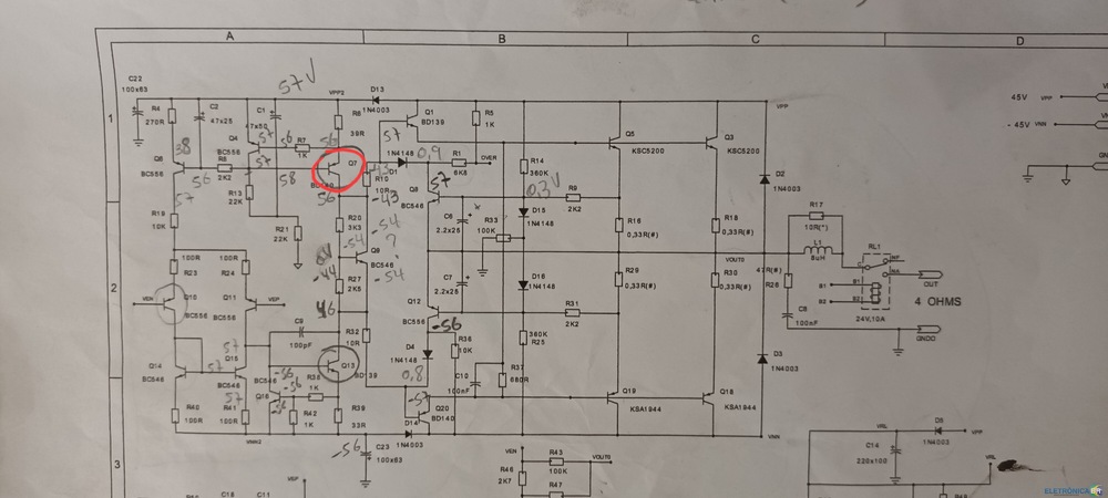

  11. Bom dia!!!! Tenho uma caixa amplificada e ela está perdendo potência, reparei que o transistor Q7 e Q13 está aquecendo muito fiz várias medições e não consegui encontrar o problema. Segue a foto do esquema e algumas tensões anotada a lápis no esquema, desde já agradeço a ajuda.
