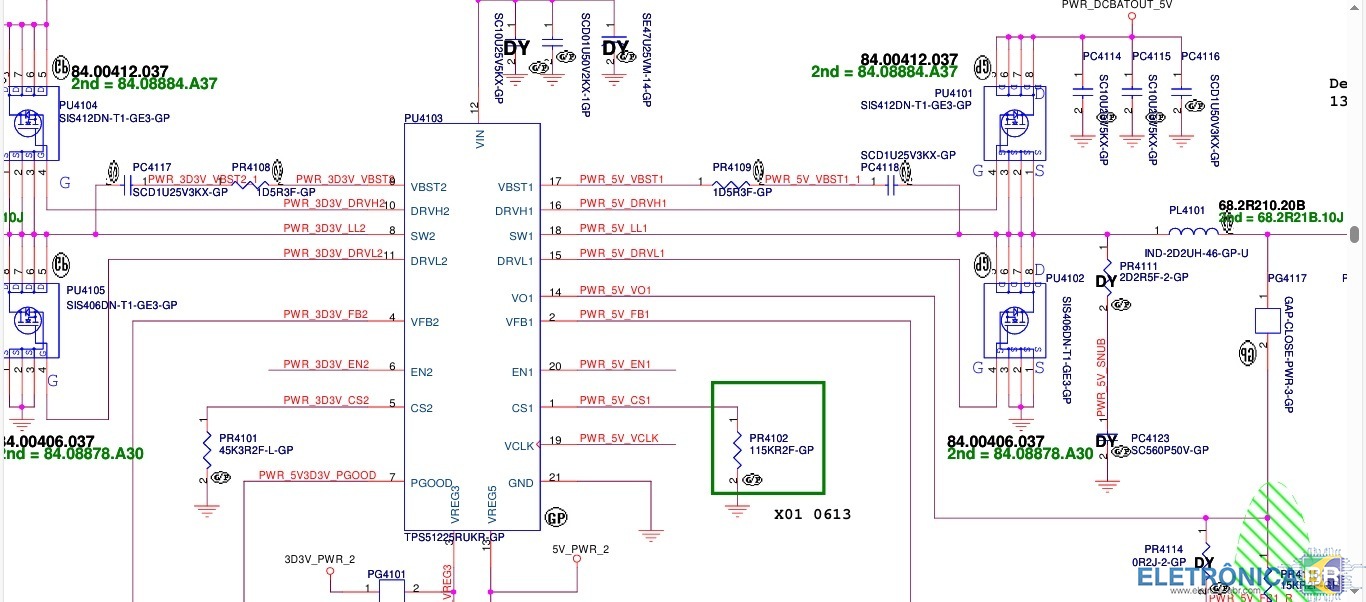

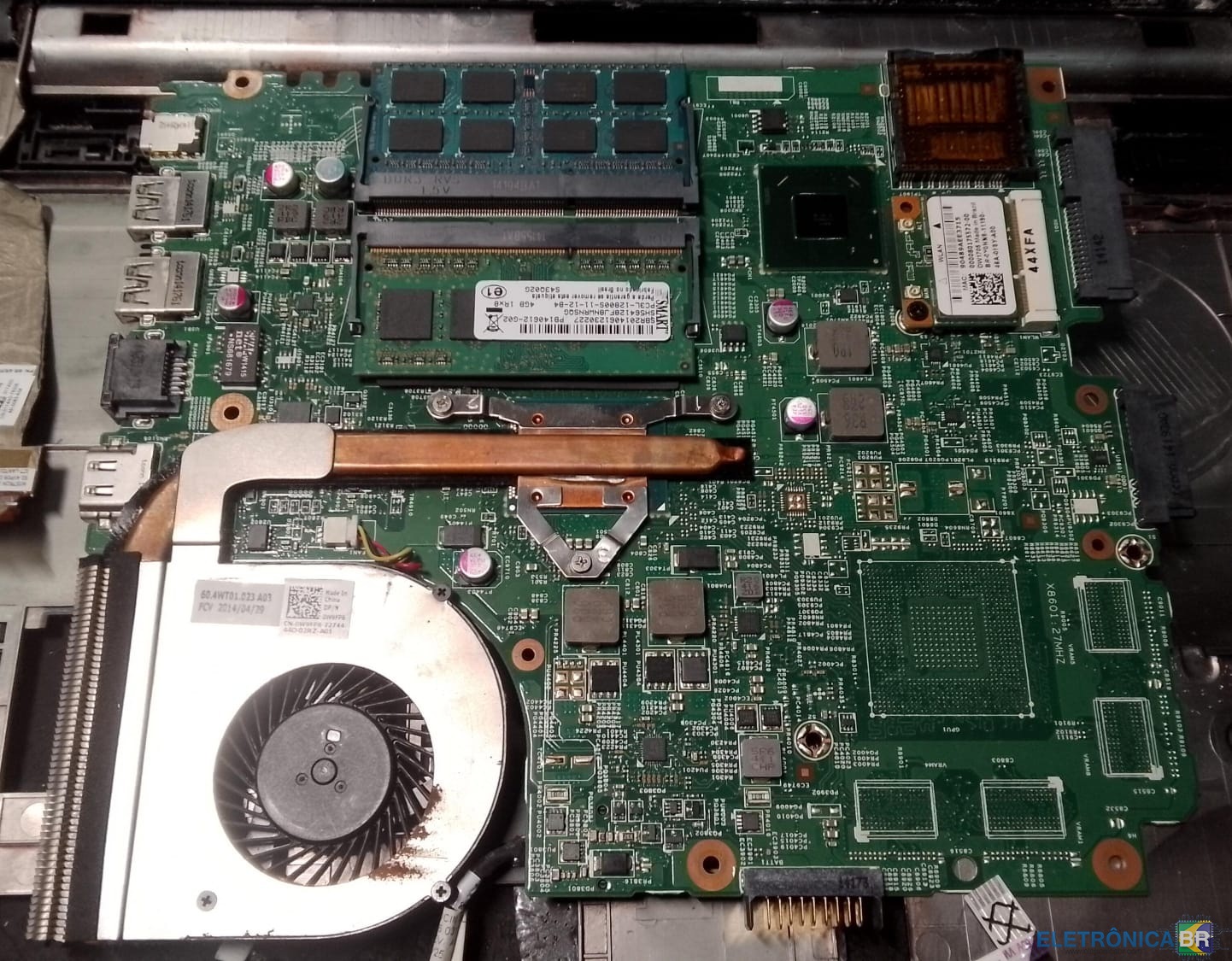

  1. Boa noite pessaoal, estou com o notebook deu Dell Inspiron 3421 12204-1 que não liga e o PWM primário esquentando a ponto de queimar o dedo. Obs.: regulador de 5V e 3.3V TPS51225 como na foto abaixo: VREG5 conta 5VSB e VREG3 consta 3.3VSB! Onde está com um quadrado vermelho era um capacitor que removi na esperança de ser um curto acusado no teste. Mais ainda continua este curto na linha PWR_5V_VCLK como mostrado no esquema baixo: Agradeço qualquer dica. O mesmo não liga e somente gera 5v e 3.3v standby somente.

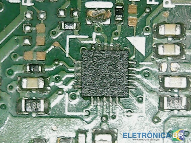

  5. Olá amigos do eletrônica BR, estou com este notebook na bancada, segundo cliente foi derramado água encima e parou de funcionar . O pad da trilha do pino 6 do pwm primário (PU8) estava rompida ( sendo a alimentação de 19v), após refazer e alimentar o pwm não estou obtendo os 3 e 5V, e os pinos de enable não estão tendo a alimentação necessária. O super IO não está sendo alimentado. Gostaria de ajudar para saber se o CI está queimado e preciso fazer a troca.

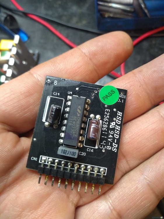

  10. Estou consertando essa fonte e um CI DO PRIMÁRIO deu um estalo e sumiu com um pedaço. Não sei como vou achar para comprar outro componente sem a serigrafia do CI. Vou postar o que sobrou da peça para que alguém já experiente no conserto dessas fontes possa me auxiliar a desvendar qual ci é esse. Não consigo identifica-lo.

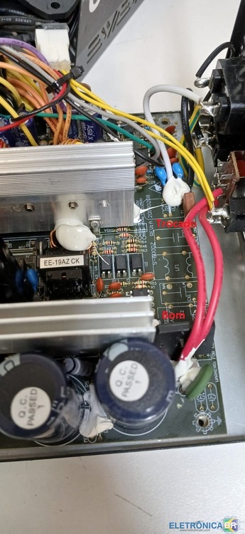

  13. Boa tarde, não sou especialista em fontes, estou perdido com esta. Gostaria de uma ajuda para saber que rumo tomar. Ela está com curto no primário. Estava com o fusível aberto e após trocar, liguei na lâmpada em série e a lâmpada acende com intensidade média e nada funciona. Com um multímetro encontrei um curto entre os pinos do meio da ponte de diodos, não é um curto completo, o multímetro analógico desloca o ponteiro para um pouco mais da metade da escala e começa a baixar bem lentamente. Saquei ele fora, mas não há curto nele. Troquei os dois capacitores do primário, medi os dois mosfets do dissipador perto dos capacitores e também estão bons. Testei em 110 volts. Se chaveio para 220 volts e ligo, a lâmpada acende mais forte ainda. Medi os dois pinos do meio da ponte de diodo com um multímetro digital em escala de corrente alternada e não deu medição alguma, medi os capacitores principais em corrente contínua e também não houve medição. Gostaria de dicas de qual componente poderia testar, pois não tenho prática com estas fontes. Abaixo algumas fotos.
