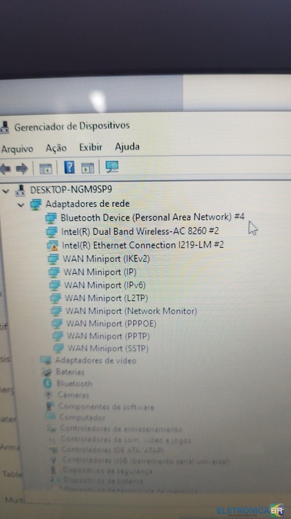

  17. Estou com um HP Probook 640 G2 placa modelo CIRCUS-6050A2723701-MB-A02 com falha de rede. Já foi trocado simplesmente todo o circuito de rede, incluindo o conector, e a falha não some. Tentei regravar BIOS com alguns arquivos aqui do forum e de outros locais na esperamça de solucionar mas os arquivos que encontrei aqui e nos outros lugares se quer fizeram a maquina dar vídeo. Drives tambem estão corretos. Desde já agradeço a colaboração de vocês. Segue foto do defeito.
