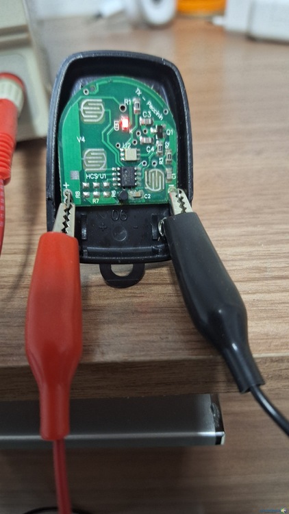

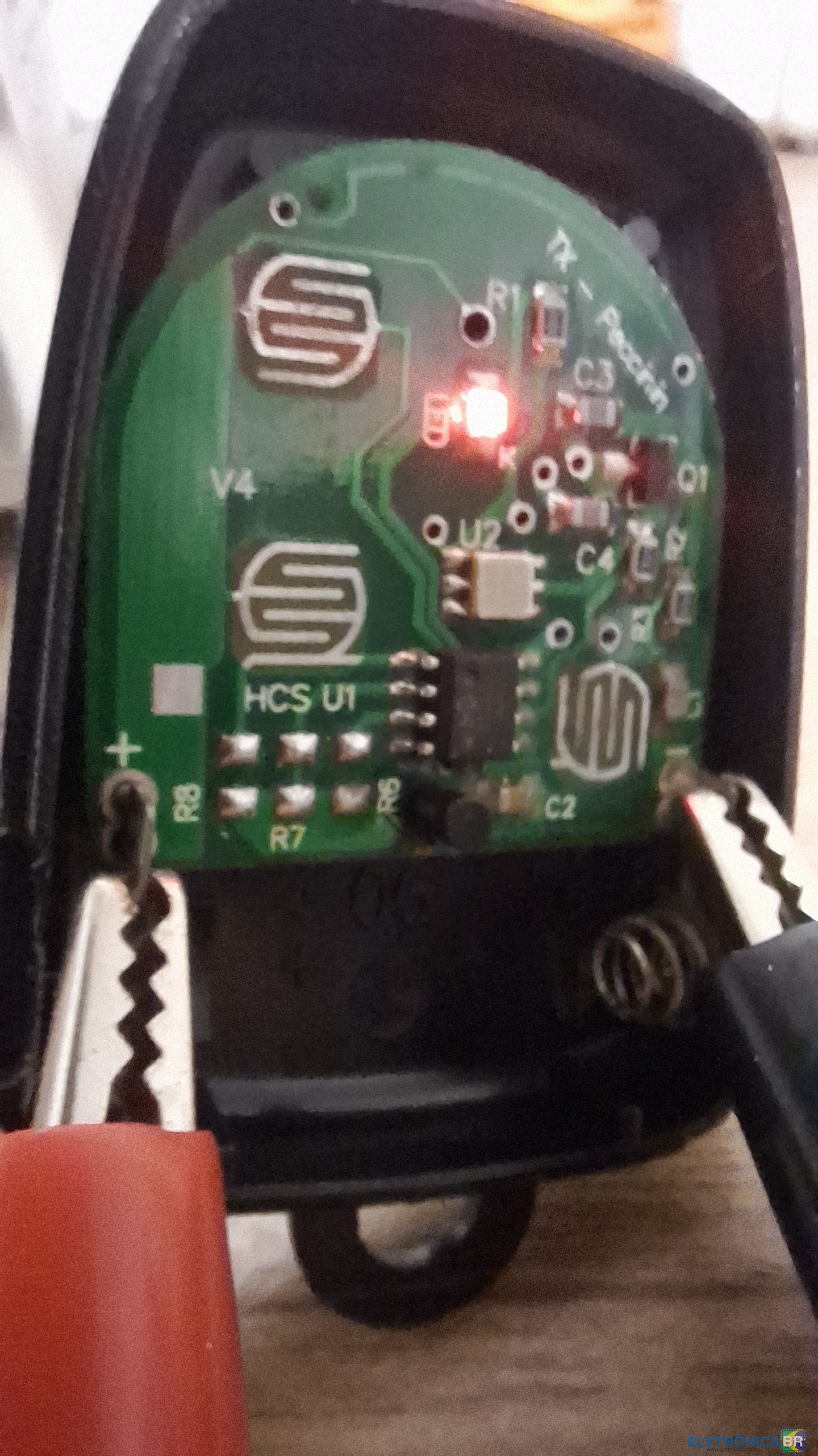

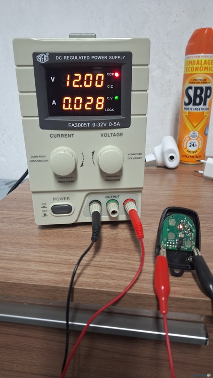

  1. Boa tarde, senhores. Ontem coloquei uma pilha nova nesse controle e fiz o teste no meu portão e tudo OK. Hoje meu pai foi usar o controle e ele nem luz acendia. Parei pra dar uma olhada e a bateria de 12v foi pra 3V~ O que pode estar causando isso? Testei ele nas fontes, foto anexada, e ele fica sem parar com a luz acesa consumindo corrente. O que pode ser o defeito aqui? Alguém já passou por algo parecido?

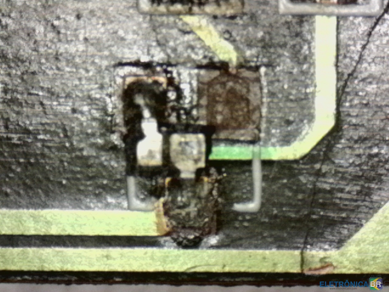

  4. Tenho aqui um controle remoto da tv Philco PH24A que caiu e parou de funcionar. Dei uma olhada na placa e a unica coisa estranha que notei é um local que parece ter um componente estranho (ou metade de um componente). Definitivamente parece ter algo faltando ali. Alguem sabe que componente deveria ter aqui? Me parece que esse componente tem uma trilha que leva diretamente para o negativo do led.

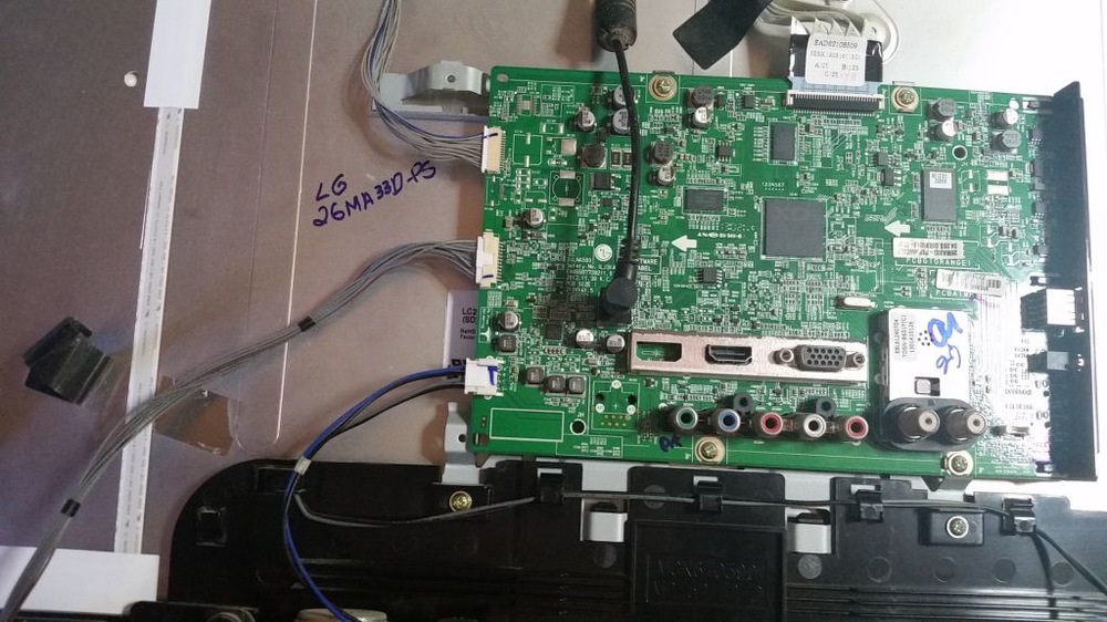

  22. bom dia, estou com minha smart tv philips 42pfg6519/78 apresentando varios problemas: 1- controle remoto manda o comando para a tv ela recebe, pois o led pisca, mais não executa a função. 2- botão de power da tv inoperante, só desliga retirando da tomada. 3- o wifi as vezes funciona, consegue detectar a rede, conectar e depois caI a conexão, e ao tentar de novo da falha de conexão, depois de cair a conexão a opção de sem fio fica desabilitada, já fiz a ultima atualização do site da philips, que aparentemente tinha resolvido o problema do controle remoto e do botão power, mais não o problema do wifi. mais hoje não consegui ligar a tv pelo controle e nem pelo power, só retirando e colocando o cabo na tomada. a tv recebe os comandos do controle, pois o led standby pisca, mais não executa a função, troquei as pilhas tambem. a atualização instalada: TPN141L_026.003.046.128 TV 42PFG6519/78
