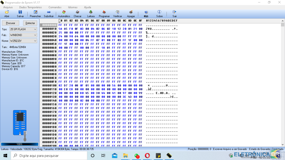

  1. Minha outra conta foi banida por eu ter tentado burlar o sistema de créditos, mas antes da tentativa, eu já tinha conseguido o arquivo para gravar a BIOS Mxic MX25L6575E da placa Positivo C14CU51. Eu fiz a gravação da BIOS como os colegas me orientaram, mas da mesma forma ainda não deu video, pelo menos agora ele voltou a ligar, pois antes, sem experiencia, eu tinha apagado a memoria da BIOS e não fiz a gravação ( Imaginei que o programa já tivesse gravado a memoria ). Como eu sou novo na eletronica e na manutenção, isso já foi aprendizado, de que o Notebook não vai ligar com a BIOS defeituosa. Recapitulando o topico anterior O aparelho tem o seguinte sintoma, eu ligo o notebook, mas ele não aparece imagem, apenas o led do power fica aceso. Inclusive a ventoinha que desliga em 10 segundos. Os procedimentos de testes foram os seguintes Medi a tensão da pilha da BIOS, deu 3.3v Liguei o notebook conectado a um monitor, para ter certeza que não é a tela Retirei a bateria e a placa de rede Limpei e troquei a memoria Fiz um reset da BIOS vendo tutorial sobre o S1991 não dar video Medi as tensões dos capacitores do U19 e U18 e estavam todos corretos de acordo com o esquema elétrico [ Agora ] Fiz a regravação da BIOS Quais outros testes eu posso fazer? Alem de que eu não posso fazer gravação de BIOS ( Agora eu posso! )
  2. Ola, eu recebi de um amigo meu um Notebook Positivo Unique S1991 placa C14CU51 O aparelho tem o seguinte sintoma, eu ligo o notebook, mas ele não aparece imagem, apenas o led do power fica aceso. Inclusive a ventoinha que desliga em 10 segundos. Os procedimentos de testes foram os seguintes Medi a tensão da pilha da BIOS, deu 3.3v Liguei o notebook conectado a um monitor, para ter certeza que não é a tela Retirei a bateria e a placa de rede Limpei e troquei a memoria Fiz um reset da BIOS vendo tutorial sobre o S1991 não dar video Medi as tensões dos capacitores do U19 e estavam todos corretos de acordo com o esquema eletrico Quais outros testes eu posso fazer? Alem de que eu não posso fazer gravação de BIOS ( Agora eu posso! )

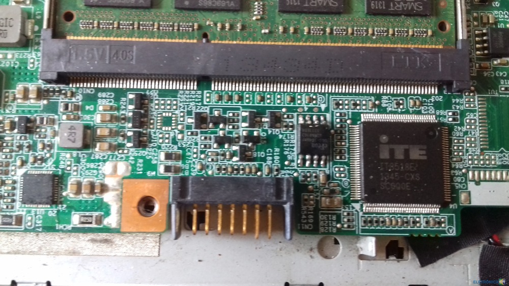

  5. Saudações pessoal do fórum, estou com um notebook Positivo S1991 na bancada que o cliente informou que já passou por outro técnico que disse que a solução seria a troca da placa mãe, como sou amigo do cliente, decidi dar uma olhada na placa (que já está perdida mesmo), vai que consigo arrumar e ele fica feliz por não ter que gastar com uma placa nova né? O problema é que a placa não liga, não da sinal de video, não gira fan, não faz nada, ta morta! O negócio é o seguinte, no momento estou sem fonte de bancada pra testes então improvisei uma fonte de computador que eu mesmo montei com saida de tensões 3,3v, 5v, 12v e 24v pra fazer os testes. Coloquei tensão na placa pra ver se tinha algum componente esquentando e notei que o carinha da primeira imagem ta bem quente (coloquei alcool isopropilico e notei que evapora muito rapido). Na segunda foto eu notei esse CI ta queimado, provavelmente o outro tecnico que fez isso. O esquema iria me ajudar a identificar qual a especificação desses componentes pra poder substituir, já que eu não encontrei nada na internet a respeito. Como sou novo no forum, não tenho acesso aos downloads. No caso encontrei o link mas não posso baixar. Desde já agradeço a atenção de todos!

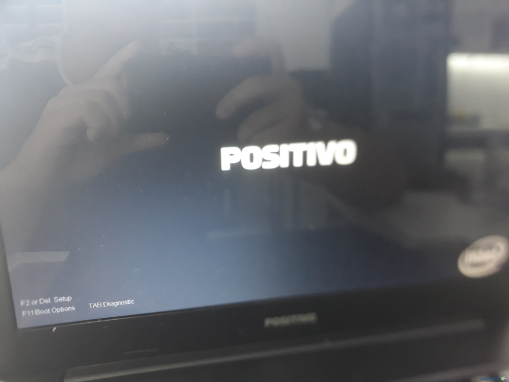

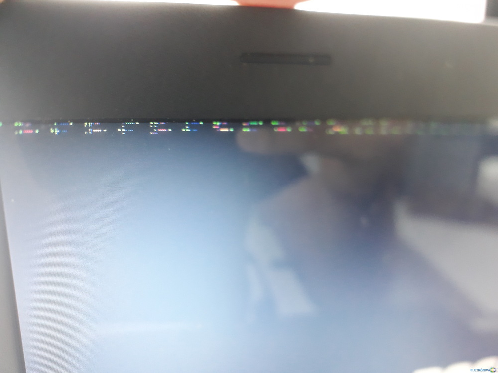

  8. Gostaria de saber se o problema é na placa ou na bios dele, como apresentado nas fotos abaixo ao ligar ele trava na logo do positivo e mesmo apertando f2 para entrar na bios ele fica congelado nessa área, já substitui HD coloquei ssd todos com o mesmo erro, além de estar com o led dando erro na parte superior da tela. Ja foi passado um limpa contato na memoria ram dele trocada também e o mesmo erro. Se alguém puder me ensinar ou me ajudar a resolver agradeço de prontidão.

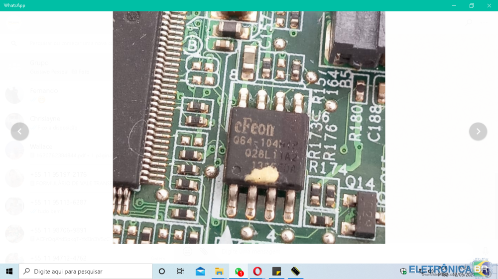

  12. Bom dia a todos , tudo bem? preciso da BIOS do notebook positivo S1991, achei algumas bios no forum mais é de 8 MB e o chip dele é de 4 MB vou anexar a foto do software da gravadora para dar uma olhada.. modelo da placa: 71R-C14CU4-T810 Anexando foto da placa também junto com foto do CHIP da BIOS Sintoma da placa: Liga e não gera imagem Sem curto, aparentemente apenas BIOS testado memoria Placa com todas as tensões Não sei se é assim mesmo, mais peço a ajuda de todos, fico no aguardo de uma resposta, obrigado
