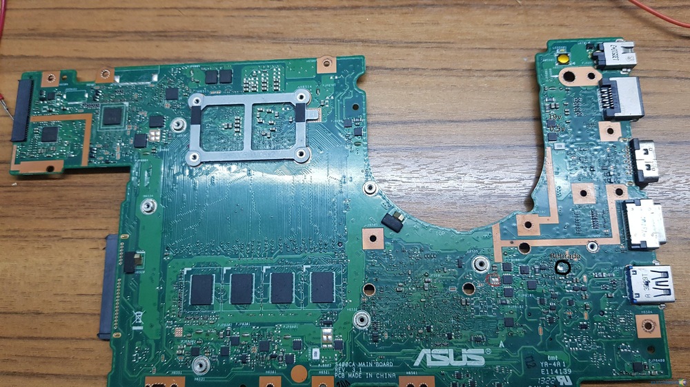

  1. Estou com um notebook de uma cliente da marca Asus V500C que acusou problemas de não reconhecer o teclado, Segundo a cliente esse computador passou por outra assistência em 2017 que informou que não tinha conserto, ao verificar na parte externa e manual informava que era processador I7 3600qm 2,3ghz 4/8, contudo a placa que está no aparelho é uma s400ca com processador i3-2365m 1,4ghz 2/4. A cliente informa que achou estranho mas nada falou (certamente foi trocada na assistência, mas não vem ao caso aqui), já que deixou de lado o equipamento e só agora resolveu tentar arrumar novamente. A causa de ter ido na primeira vez na assistência é que o filho da cliente havia derramado suco no teclado que deixou de funcionar. Ao verificar todo o equipamento realizei a troca do teclado, funciona normal em teclado USB e o mouse pad também está normal, mas não reconhece o novo teclado. Vi que a placa mãe s400ca é comum aos v500c e s500ca, mas não aceita o teclado para notebook de 15,6 polegadas, tentei gravar a Bios do S500ca versão 204 porém não ligou, regravei de volta a bios antiga voltou a funcionar mas o problema persiste. Não consegui encontrar a diferença nas placas para fazer funcionar em teclado maior, alguém consegue me dar uma força ? a placa que está no equipamento é uma s400ca versão 3.1, acredito talvez se alguém tiver a bios do S500ca na mesma versão 3.1 possa funcionar, ou há alguma outra diferença entre os equipamentos? Há alguma outra solução ? Fiz upgrade a pedido da cliente com aumento de memória ram para 12gb e instalação de um msata de 128gb, que faz com que o equipamento inicie em 26 segundos, mas ainda não consegui resolver o problema do teclado.

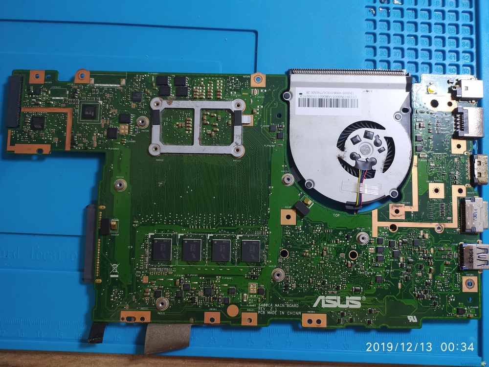

  2. Boa tarde pessoal, tudo bem? Chegou esse equipamento aqui na empresa ao plugar o carregador o mesmo já liga direto e não sobe vídeo. Ele veio de outra assistência e não mexi em nada mas já foi mexido em outro lugar. Vou colocar umas imagens com algumas medições, já notei pesquisando no fórum que tem vários desses com esse problema, se alguém tiver como da uma força, não da vídeo externo também.

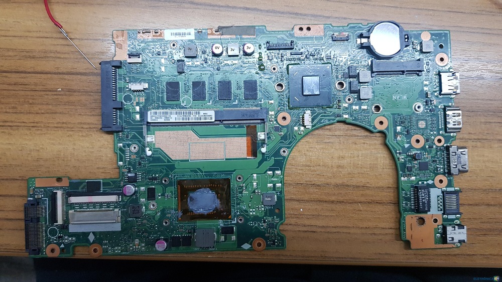

  3. Boa tarde pessoal, Vi que houveram alguns casos semelhante ao meu aqui no foram mas são muito antigos e não tiveram resposta, se puderam ajudar com o meu agradeço, de 2017 (últimos tópicos) para cá muita informação ja foi consumida. É um notebook pessoal mesmo, parou do nada com fonte original. Não liga nada, na fonte bancada não há consumo significativo, 19V passa tranquilo pela placa vejo 3v na bobina perto da memoria, porem não há 5V, quando alimentada o consumo ficava uns 140ma, e um PW esquentava bem, (imagem anexa) retirei ele e a tensões 3v continuou porem alguns pontos de 19v pararam, e o consumo caiu para quase zero. Carreguei a bateria externamente para ver se só na bateria mudava o cenário mas não. MOsfete próximo a entrada da fonte entrando 19V e saindo menos de 1v, antes da retirada do pwm estava entrando 19 e saindo correto, para os dois mosfet, tanto saida 19v quanto 24v O que achei interessantes, é que na imagem abaixo, ao lado direito do processador, apos a retirada do pw os pads e a bobina indicam curto. desculpe o linguajar pouco técnico, mas aprendi oq sei por pesquisas e acabo não assimilando alguns termos em algumas situações e uso termos mais amigáveis as vezes. OBS: escrevi na imagem alguns pontos que medi, e alguns que vi que mostrava curto

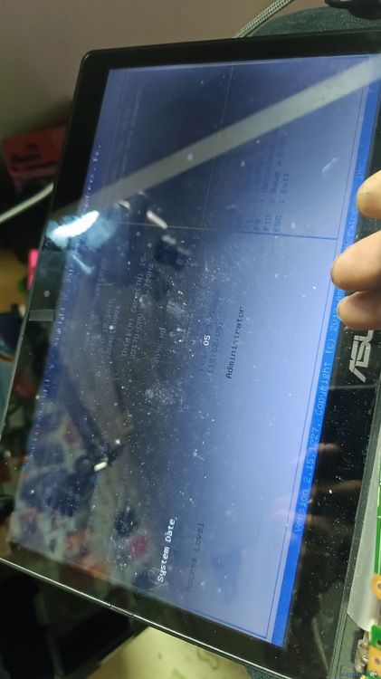

  23. ola amigos estou com esse asus na bancada que esta com um defeito muito estranho, vc liga ele ele liga mais no windows onde tem parte branca fica rosa e com uns chuvisco eu peguei uma outra tela completa que tenho ak ( tela, flat e touch ) ai muda onde tem preto fica verde com chuvisco e a parte branca fica perfeita eu nunca vi isso. A unica coisa diferente e que a placa original do cliente era rev 2.1 ele comprou uma rev 3.1 e a minha tela completa tbm esta em uma placa 2.1. No monitor externo funciona normal e as 2 telas completa foram testada em outra placa e estao funcionando. Ja fiz a troca dos resistores de sinais do lvds e tbm do conector do flat. Agradeço a ajuda desde ja Soluçao: Troca do pch
