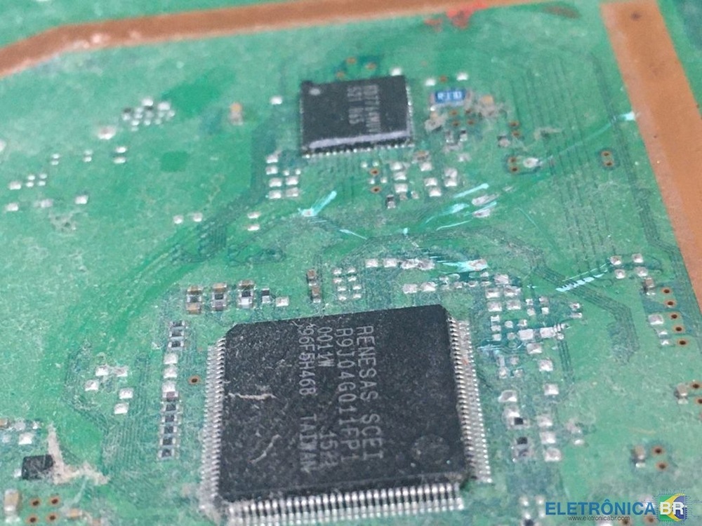

    Bom dia. Estou com um PS4 fat com placa modelo SAC-001 Que Não liga nada, ela foi danificada em outra assistência no setor que pelo o que vi é responsável pelo drive de CD (segue imagem em anexo) Não sei testar fonte, mas achei um vídeo sobre usar uma de computador, mas o videogame continua sem sinal, medi vários componentes mas nenhum apresentou curto, testei o botão power e está ok. Alguém pode me dar uma luz, para saber paro por aqui ou continuo? Obrigado!
  5. Pessoal, Entrou essa game aqui na oficina que não liga. (PS4 FAT - não liga - Placa SAC-001) Tem as tensões de standby: 4,8v, 3,3v, 2v, 1,2v. Tem 3,3 no botão de power, que vai a zero quando starta, mas não liga. Já troquei a southbridge e ficou na mesma. Alguém tem alguma dica aí, pra eu ver. Desde já agradeço Edson.

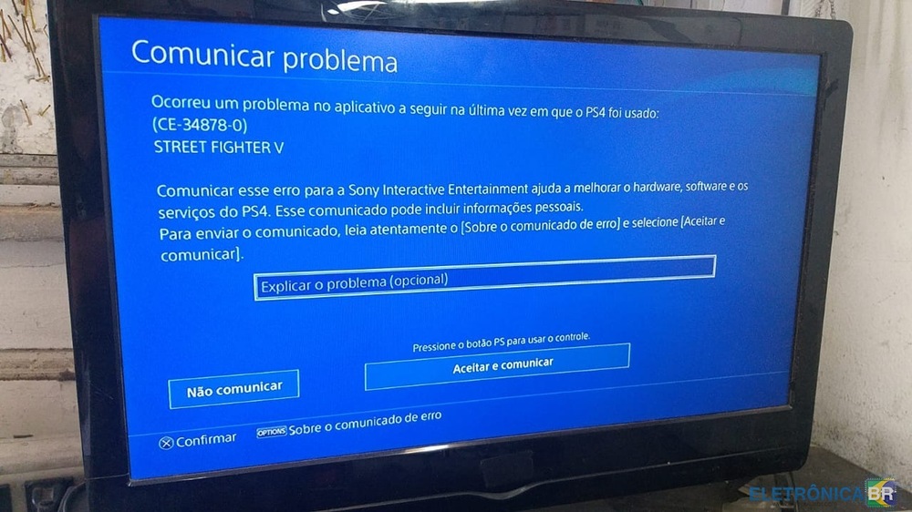

  8. Boa tarde estou esse ps4 aqui dando esse erro em alguns jogos (físicos ou digitais em mais de uma conta na psn ), já troquei de hd, reinstalei o sistema e continua dando esse erro. porem em alguns jogos o mesmo funciona normalmente. alguém com alguma dica para ajudar.
