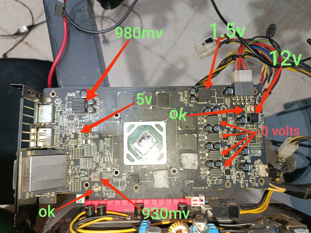

  1. placa tem todas as tensões menos vcore , já troquei pwm (ncp81022) e continua sem tensão de vcore mesmo tendo vcc (5v) e enable (3.3v) no pwm , preciso de ajuda

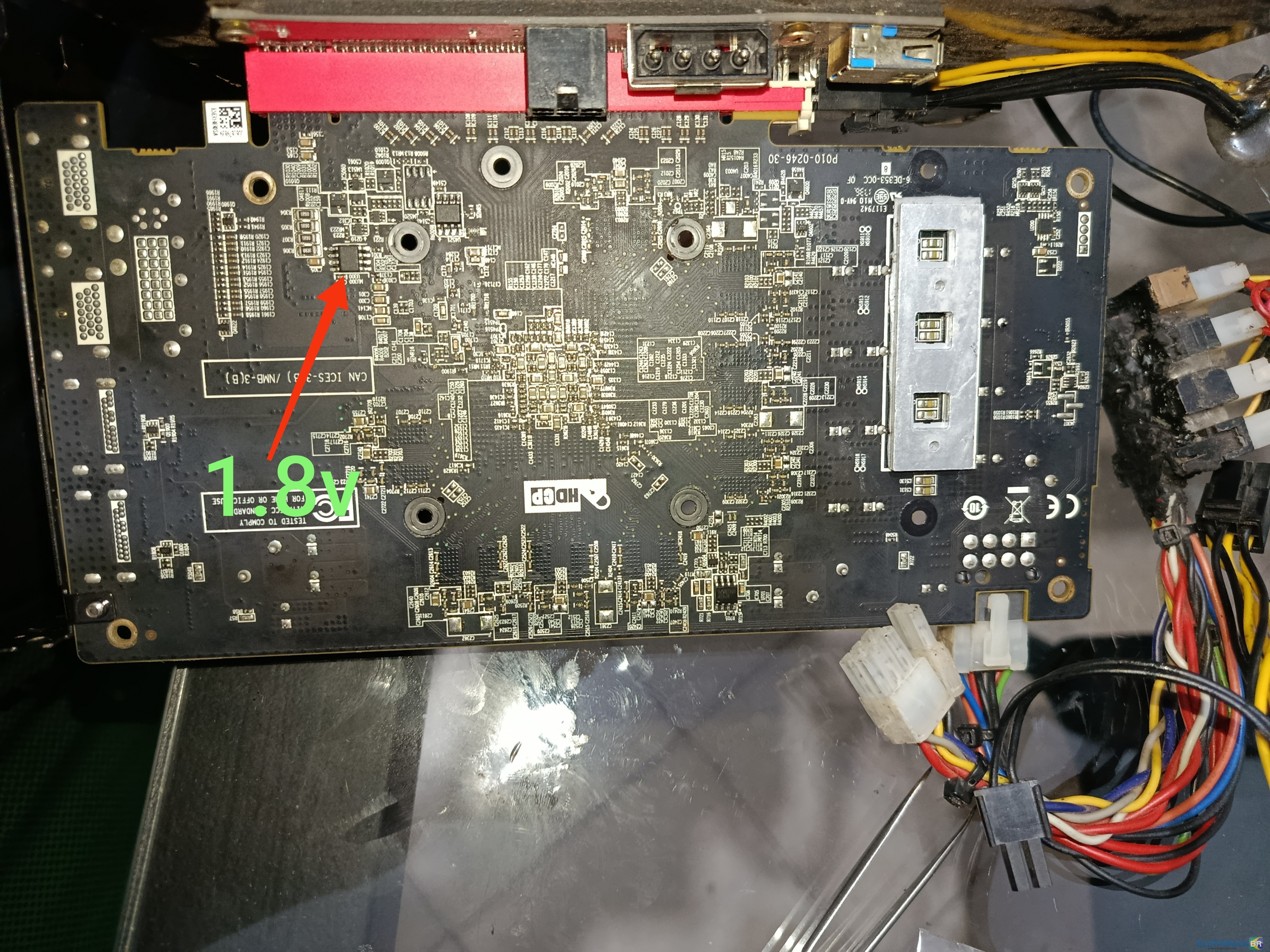

  2. Bom dia,estou a dias tentando arrumar essa placa e até agora nada,placa de uso pessoal,comprei ela nova para mineração em 2017,fiz bios mod e ela ficou funcionando por 2 semanas e parou,as outras que eu tinha nenhuma deu problema,guardei ela e agora fui tentar reparar,ela estava sem tensões,totalmente morta,estava faltando tensão de enable no gs7103 (ele libera tensão de 1.8v quando funcionando),fiz um jumper para alimentar o enable e a placa liberou as tensões,agora ela até esquenta (da pra aguentar com o dedo encima) mas nao gera imagem,ja regravei bios e ainda nada,nao sei mais o que fazer,se alguem puder me ajudar agradeço.

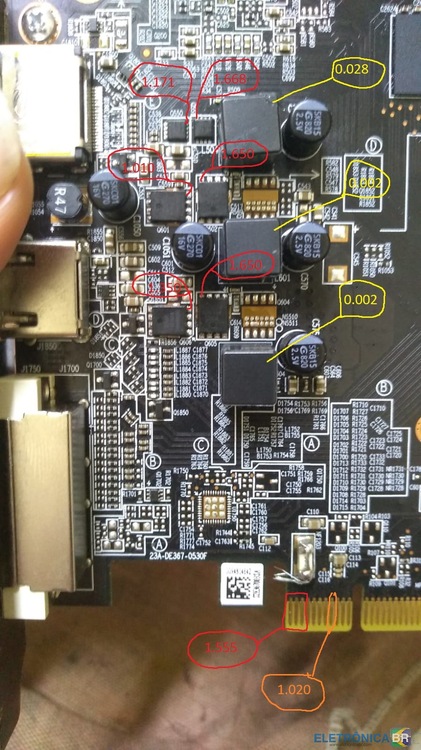

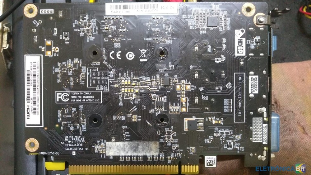

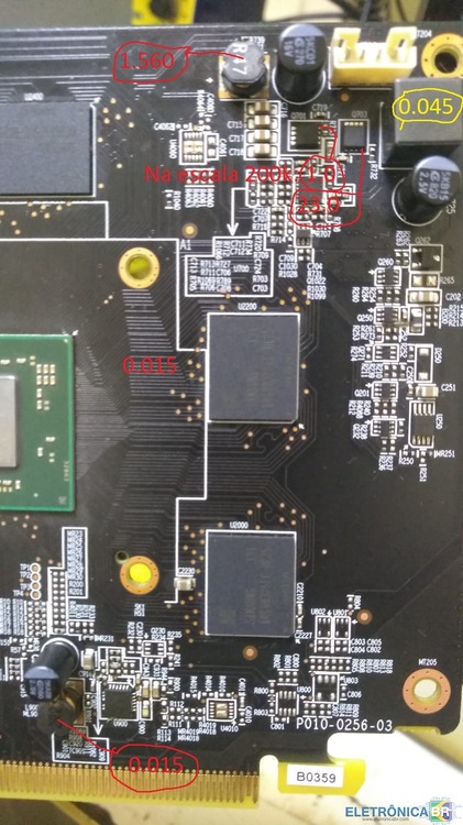

  10. Boa tarde! Recebi esta Sapphire Pulse Radeon RX 550 4GB que não dá vídeo hoje, e não sei o por que. Não possuo esquema ou boardview desta placa, então, estou mais perdido que cego em tiroteio. Reparem que tem um jumper no fusível pois ele estava aberto. Então fiz medições primárias na escala de 2k em relação ao terra e segue na imagem: Pra começar.

  17. placa de video rx 570 sapphire pulse não tem vcore , ja troquei o pwm ncp81022 e não funciona mesmo tendo vcc de 5 volts e enable de 3.3 volts , a placa tem todas as tensões so não tem vcore , preciso de uma ajuda pra resolver esse problema

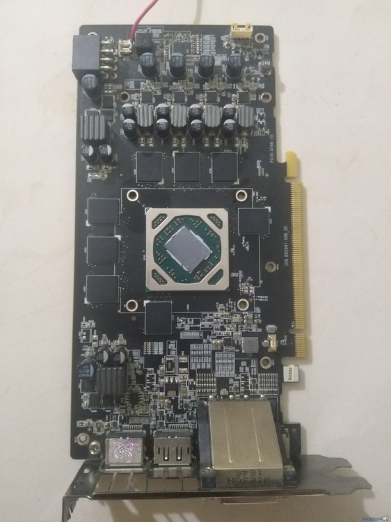

  19. Pessoal Bom dia! Estou com essa placa que não gera video, tem todas as tensões. já regravei bios. gostaria de saber quais os proximos passos que devo fazer nessa situação. Agradeço.
