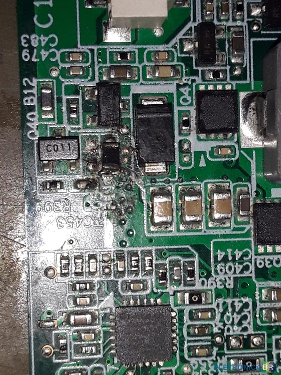

  1. Boa noite a todos, estou com uma placa aqui já a algum tempo e decidi ver o que houve com ela, na fonte de bancada não arma e nem da sinal de curto. visualmente notei uma parte queimada como um curto, tem 2 componentes queimados, não entendo o esquema, e estou com dificuldades para identificar os componentes. se alguém souber ou tiver uma placa igual agradeço deste ja a ajuda. segue a foto da placa.
