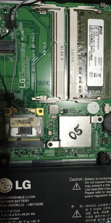

  16. estou precisando do arquivo da bios para o ultrabook LG U460 / EAX65263201 / REV1.1 processador I5 3337U

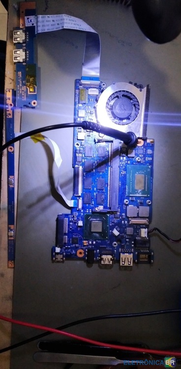

  17. Galera, bom dia. Estou com um NP530 na bancada, ele liga porém não sobe imagem. Tem todas as tensões mas só esquenta. Já regravei a BIOS, já verifiquei tela, porém sem sucesso, tensões da bobina do lado da memória também estão ok, 3v e 5v .. alguém já pegou alguém caso desse?

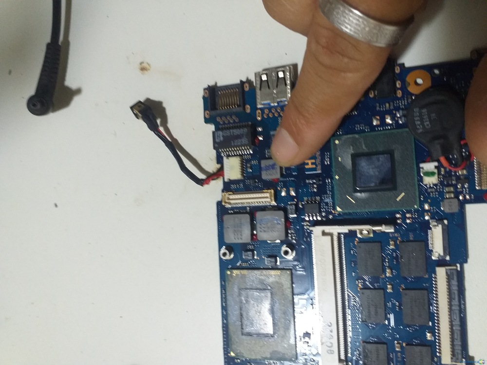

  23. Amigos, tenho na bancada um Samsung np530u3c com placa lotus 13-r rev 1.3 BA92-11081B que não liga, antes ele ligava mais nao estava carregando pela tomada, estava funcionando só na bateria, a mesma acabou, pronto, nao liga, nao carrega, nada mais, a tensão morre na primeira bobina próximo ao conector jack. Preciso do esquema elétrico dessa placa ai. se algum termo nao tiver sendo dito correto é pq sou novato na área, preciso de ajuda e agradeço a calma de todos.
