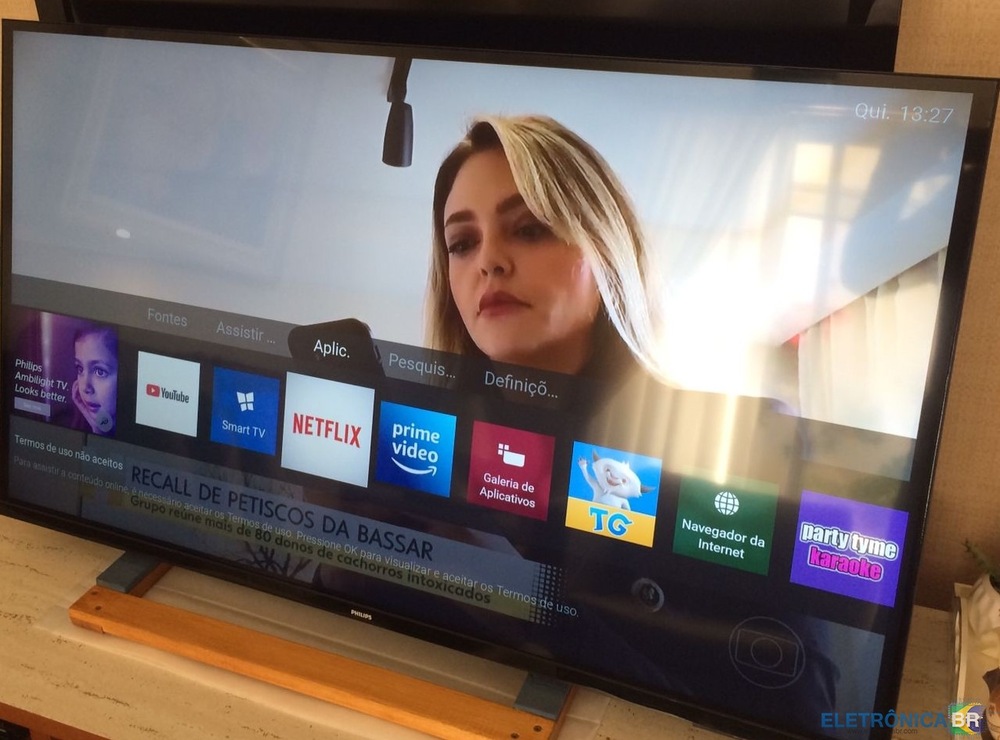

  11. Olá Amigos, recentemente eu recebi essa TV Philips ( 50PUG7625/78 ) com faixas brancas na vertical, de imediato já notifiquei ao cliente que era tela ( Display ) com defeito e não tinha solução, porém resolvi tentar isolar qual lado da tela estava com provocando a falha. Ao remover o flat do lado direito ( com tela virada pra baixo ) a imagem do outro lado ficou perfeita. Então com muitos testes consegui identificar que isolando as 5 ultimas trilhas da tcon p/ tela com fita kapton a imagem ficou perfeita. vou colocar as fotos do antes e depois para verificação do resultado.
