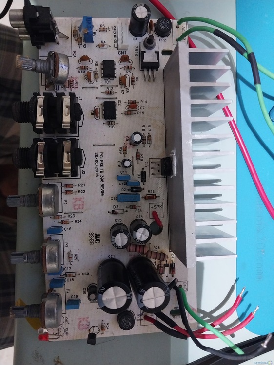

Olá, @Alexandre Bit não aconselharia colocar transformador 18+18v que irá queimar o ic por sobre tensao. Não esqueça que nos capacitores eletrolíticos terá tensão de pico (aproximadamente 25,4v. Somando a tensão negativa e positiva terá mais de 50v no ic. No datasheet da peça aconselha uma tensão DC de 18v. Você ligou na fonte de bancada com 18v. Um transformador de 15 + 15 terá pouco mais de 21v DC, totalizando pouco acima 42v. Veja que os amplificadores operacionais possuem diodo Zener para regular a tensão simetria, provavelmente 12v

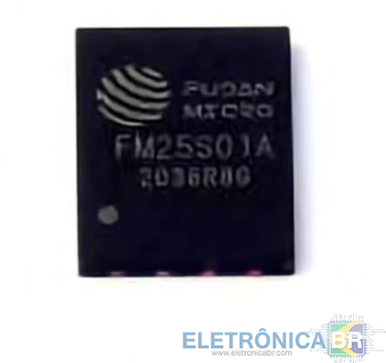

Xbox series S / M1190730-001 / Não liga
Eduardo cavalcanti dos reis respondeu o tópico de Eduardo cavalcanti dos reis em Videogames e ConsolesPoisé, até hoje ainda fico incrédulo de ter encontrado esse séries por 400 reais na Olx, com SSD funcionando e tudo mais. Mas acho que no fim vou acabar comprando a programadora e os Chips, além de ajudar nas minhas manutenções posso até começar a vender eles programados, porque não achei nenhum anúncio pra comprar eles aqui no Brasil, ainda mais programado. Mas enfim, se em algum momento tiver alguma novidade do séries eu te aviso, muito obrigado por enquanto.

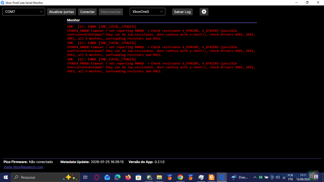

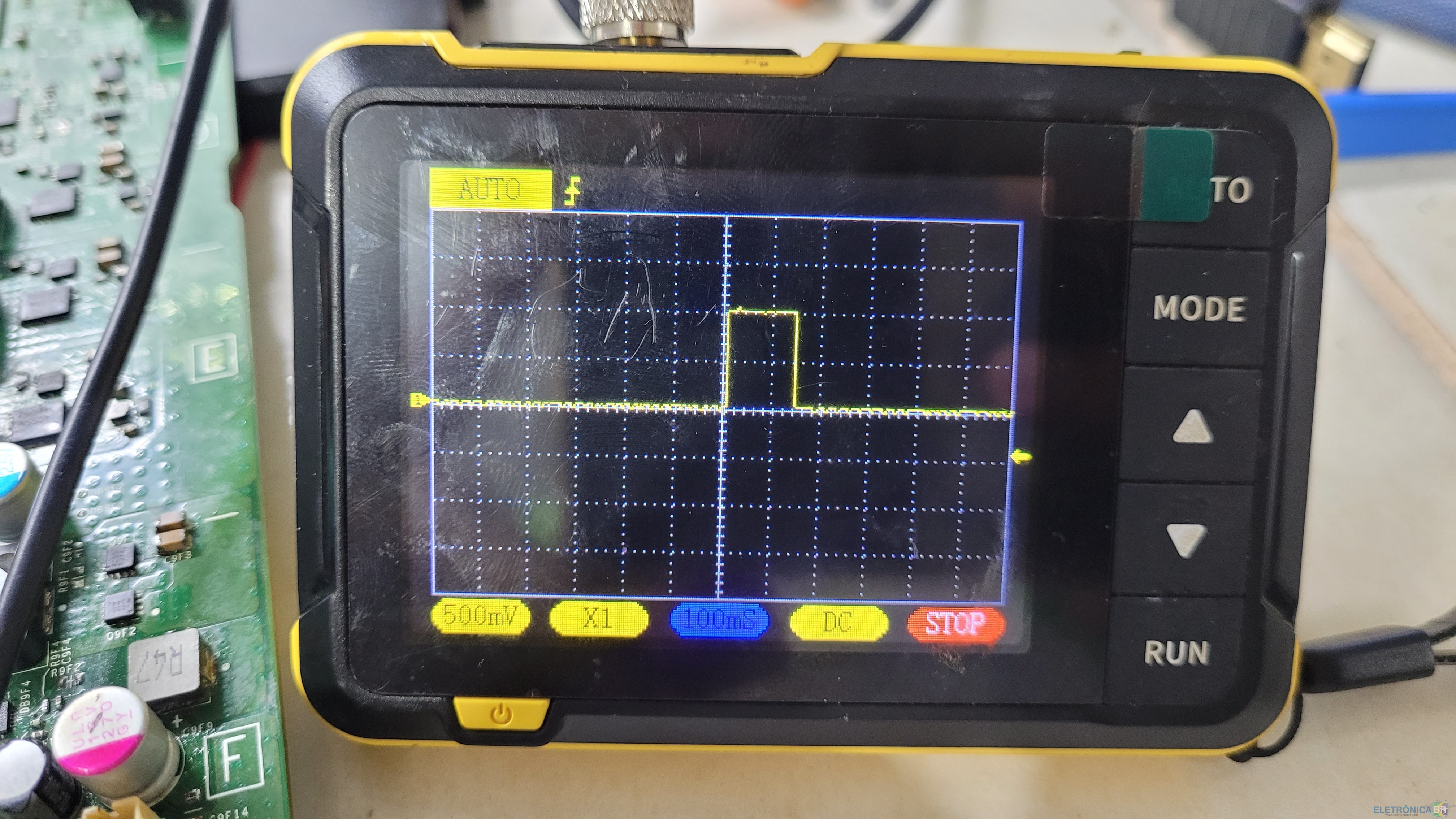

Xbox one S / Rev G / Não liga

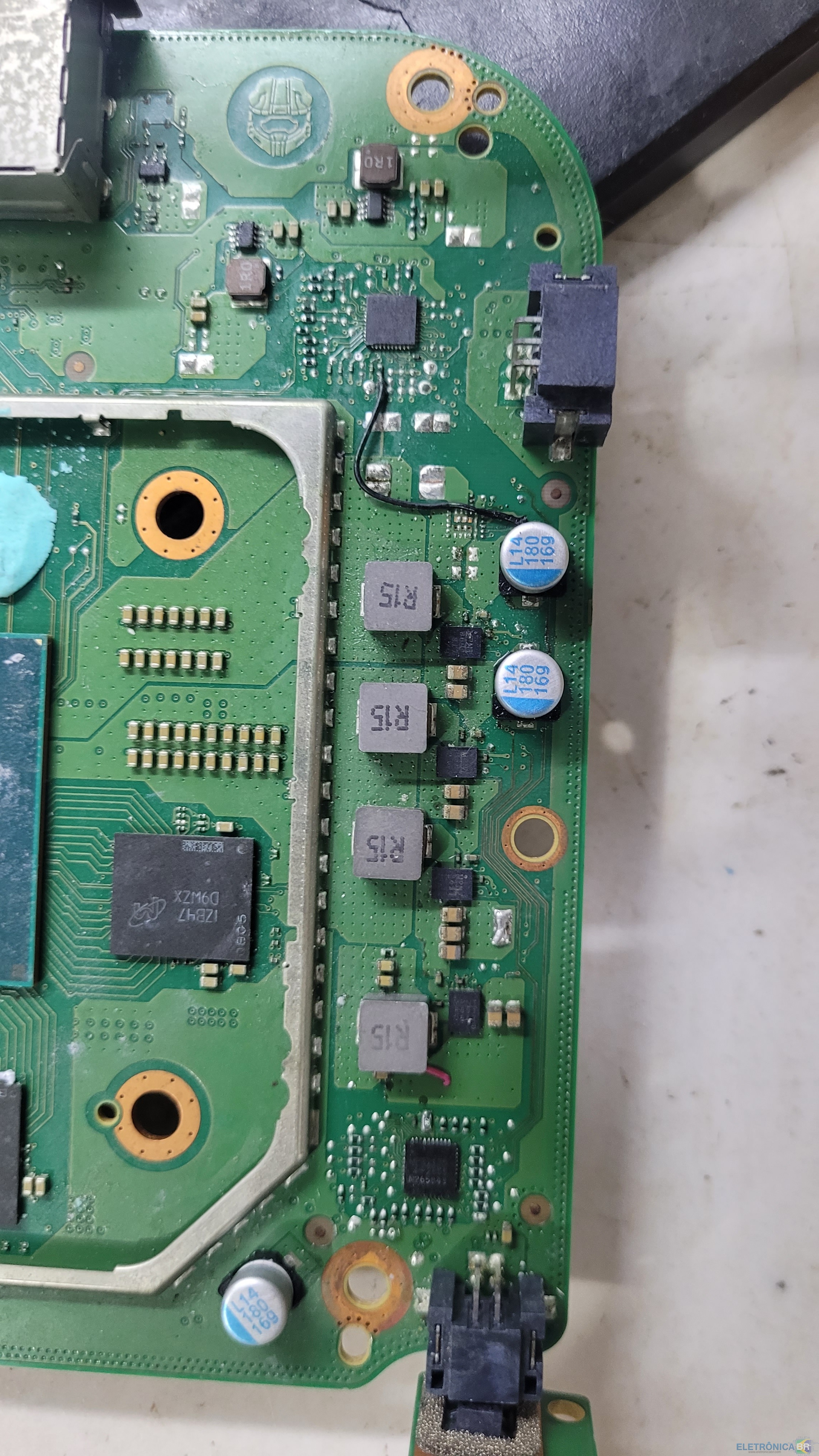

pode tbm, vai ser os pinos 24, 26 e 27 e mede tbm o enable dos driver pino 28
- Xbox series S / M1190730-001 / Não liga
Eduardo cavalcanti dos reis respondeu o tópico de Eduardo cavalcanti dos reis em Videogames e ConsolesAcho que vou tentar medir diretamente no NCP, as vezes pode ser algum componente no caminho que esteja dando essa interferência.
Eduardo cavalcanti dos reis respondeu o tópico de Eduardo cavalcanti dos reis em Videogames e ConsolesO difícil vai ser encontrar outra sucata por um preço que não leve o meu rim kkkk. Inclusive eu até pensei em comprar uma programadora pra comprar um Ci virgem e gravar, mas pagar 370 reais numa programadora por enquanto está fora do meu alcance, mas até lá eu vou ver o que eu faço.

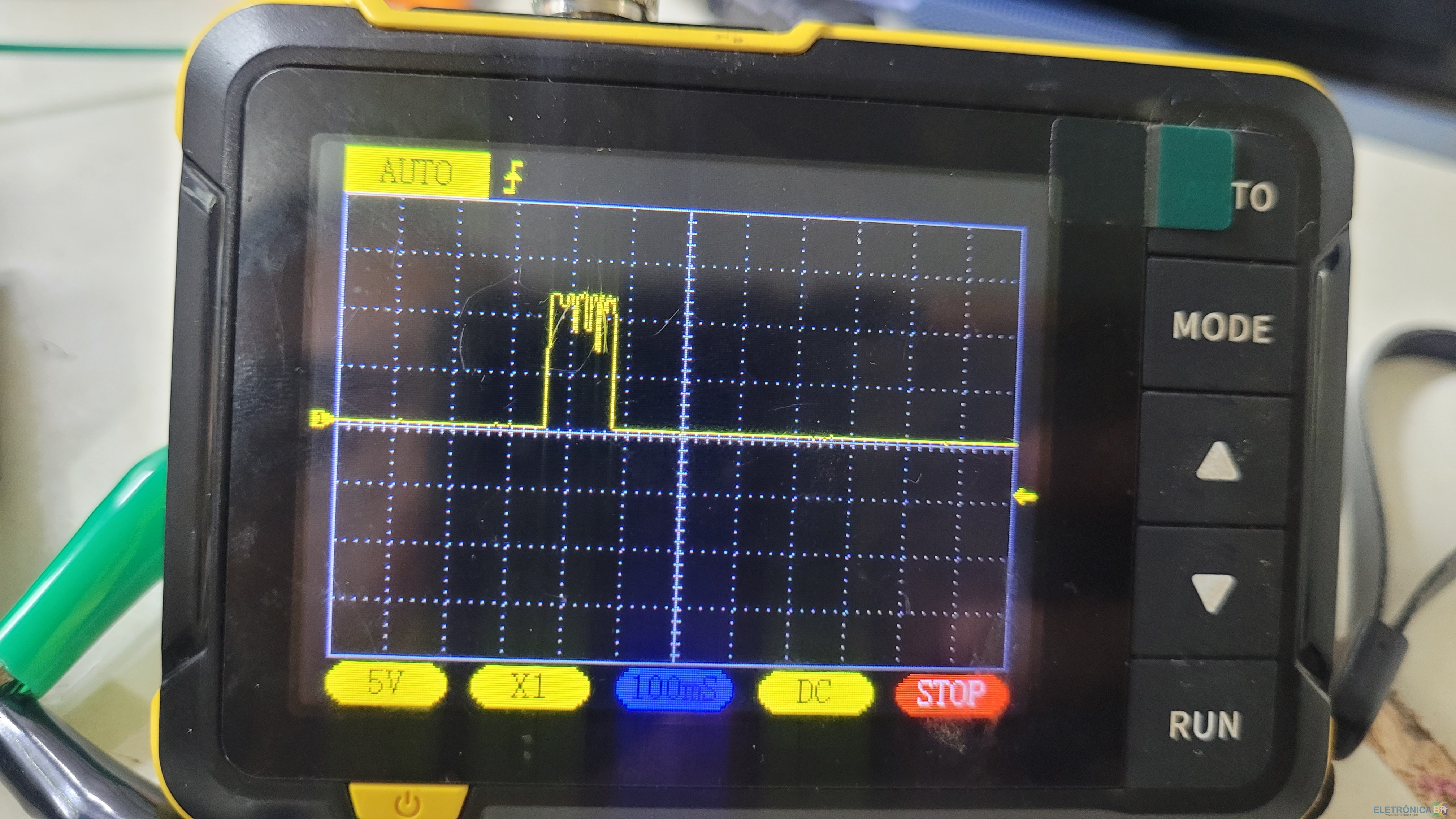

tá bem estanho esse pulso dos gates, ele teria que ser um pulso "com mais pulso" se é que me entende, mesmo se colocar um tempo mais curto no oscilosciopio fica com esse mesmo pulso? Pode ser que o ncp esteja mandando pulsos errados fazendo um console não ligar, já que os mosfets estão ok, e os drivers não tem nenhum curto, e pelo fato de todas as fases estarem com esse pulso errado.

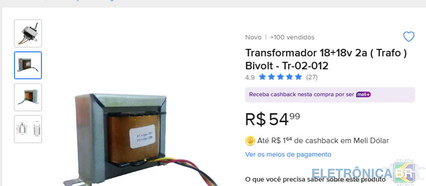

Caixa de som Turbox by Leacs, TB100. Transformador sem voltagem
Pelo jeito e 18-0-18 mesmo. Após o seu palpite, e checando a capacidade maxima do menor chip, eu liguei na minha fonte de bancada, e funcionou perfeitamente. So estranhei o baixo consumo, ficou em 0,045amp. Um trafo como esse deve resolver, imagino? Eu pego depois desse 18v na placa e uso um LM2596 para baixar para 12v e alimentar a area do display.
