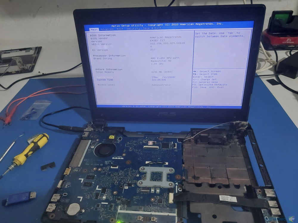

ASUS K43U - MB PBL50 LA-7321P Rev1A - Liga, porém não sobe vídeo no display
Problema resolvido. U47 trocado! Notebook voltou a liberar vídeo no display. Agora é reparar a carcaça e entregar ao cliente. Obrigado ao amigo que respondeu ao post!
