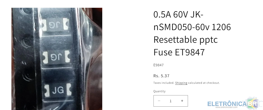

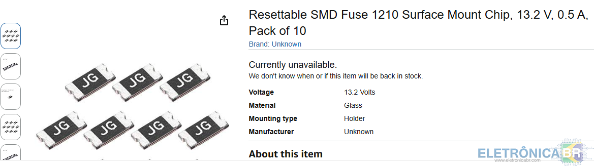

Impressora 3D Ender 3 V3 KE - Placa Mãe com PTC torrado
Um exemplo de pesquisa, pode ser usar a Mouser como exemplo: https://br.mouser.com/pt/c/circuit-protection/fuses/resettable-fuses-pptc/?srsltid=AfmBOopxPFXk5z7kbBZ3BrnS3Beqy3-o3-TnieeM6mpPrPpxz04J1gUF Como ao derredor temos capacitores de 35V, então você pode usar isso como um parâmetro do filtro de buscas. No caso um valor de tensão de 36V. Ai só procurar por algum que tenho o b ou o JG como marking code. Um exemplo rápido na net acha-se estes, que podem ser alguns candidatos: Flw...
Nesta placa é outro Fusíveis rearmáveis (PPTC = Polymeric Positive Temperature Coefficient) (exatamente igual ao outro componente que esta bom em sua foto) e não é um PTC, pois são componentes distintos, apesar de terem nomenclaturas parecidas!!! Agora sobre as características dele, vai ter que encontrar um datasheet compátivel. Pois será muito difícil encontrar o esquema da placa. Flw...
