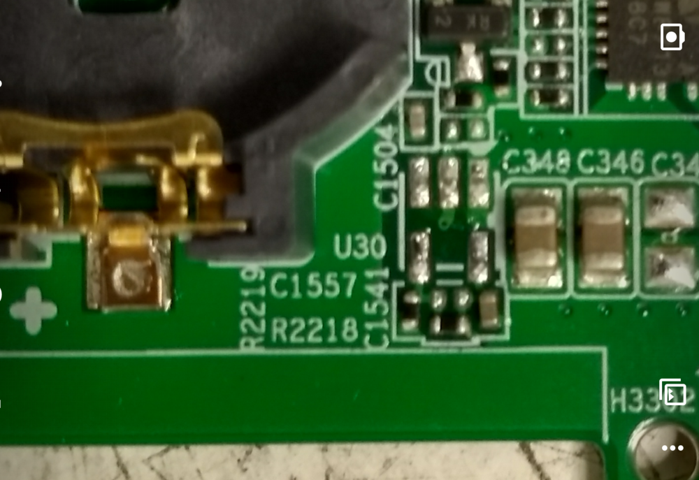

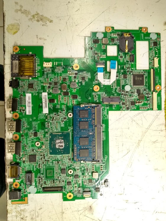

Olá a todos estou com um notebook Positivo N40I placa mãe: 71R-S14BW4-T811 Rev:.1.1, acontece que assim que pluga o carregador ele liga sozinho e sem imagem.
verificando encontrei o U30 com serigrafia no componente (L556) fritando na placa, só que não consegui encontrar o esquema aqui no fórum e preciso identificar esse componente para comprar ele.
Alguém pode me ajudar segue as fotos...

então placas eu tenho, mas esse componente e difícil de encontrar, a serigrafia dele (L556) pode ser diferentes em outros componentes, as vezes posso encontrar esse componente porém com outro tipo de serigrafia escrito no corpo do componente.
basicamente como eu procurar uma agulha num  palheiro, por isso que estava perguntando as vezes tem gente aqui no Eletronicabr que sabe de macetes para fazer algo que possa colocar no lugar..
@yatm Entendi, normalmente eu faço isso procuro outra placa igual, caso contrario eu procuro pelo modelo dele em outros esquema, ate olhei aqui em outros esquema que eu tinha de placas bem mais comum, porem não encontrei tambem, mais será que é aquele componente que estar com defeito mesmo, pois as vezes pode ter um curto na linha e dai ele esquenta, mais não esteja com problema nele, as vezes pode ser um capacitor eletrolitico ou um capacitor ceramico em curto, meça aqueles 5 pinos para agente ver
@yatm tens que procurar em outros esquemas por esse nome e depois procurar na placa e não pelo que diz em cima que é um codigo de fabricação
GS7138S5
 ou tente comprar a placa sucateada de outro lugar amigo e veja qual o problema e se tem o componente

 @yatm buenas.
observe que esse U30 seria um chaveador da linha +5VA_EN;
basicamente a função dele nessa placa é fazer habilitação dos CI U73 e U74.
Entao se vc nao achar esse componente para substituir, ao meu ver uma alternativa seria fazer um divisor de tensao com resistores.
Uma forma seria fazer esse divisor de tensao partindo da linha VIN, formando um divisor de 5v.
Esses 5v obtidos do divisor vc ligaria no pino 5 do U30. Resumindo vc iria simular o VOUT do U30 com resistores.

Bom dia a todos, amigo peguei o mesmo problema aqui em minha bancada, aquecendo o U30, mais isso não significa que ele e o problema, um componente aquecendo indica que ele esta tendo um corrente passando por ele maior que o que deveria, retirando o u30 percebi que o pino 5 estava com a resistência para o terra quase zero, injetei 1,5v com a fonte assimetrica e uma corrente de 2 A e coloquei álcool isopropílico em cima dos CI, os quais a saída do pino 5 do U30 alimentava e logo apareceu o culpado U74 foi só remover da placa e o U30 parou de aquecer e Apareceu o 5v na placa e o led acendeu,

então meu caro, no seu caso foi diferente pois o meu e o U30 que esta queimado, pois já tinha feito o que vc citou de tirar o U74 e mesmo assim ele continuou fritando na placa.
pois com ou sem o U74 ele não habilita o +5va, no pino 5 do U30 fica zerado e fritando
