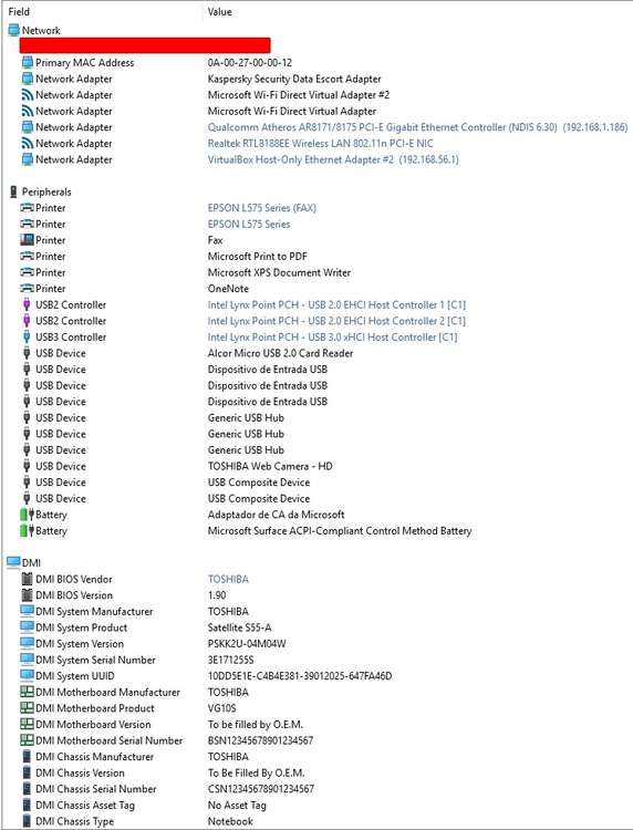

"O que acontece é que ao gravar em geral os pessoal não se atenta a devolver o serial do windows da bios do cliente. E quem disponibiliza a BIOS aqui no fórum acaba distribuindo o serial do windows para todos, infelizmente até eu já fiz isso.  Logo de inicio nada acontece. Já que o Windows utiliza a verificação pelo endereço MAC para ativar. Mas se for necessário formatar do zero, ai temos um problema vamos ter duas seriais do windows tentando ativar. "

Eu sempre transfiro a chave do Windows ao gravar a BIOS mas também já tinha me ligado que uma quantidade muito grande de chaves do Windows estão sendo perdidas permanentemente e que isso pode gerar problema para os donos dessas maquinas no futuro. Por enquanto a Microsoft permite ativar Windows 10 com facilidade, pirata ou não, mas isso pode mudar.

Vou a uma explicação rápida. Quando a serial key vem na bios não tens problemas em usar em 2 computadores, o que vai acontece é que a microsoft vai cancelar a chave que não esta com o hardware(informações da placa mãe como número de serie e outras informações) da primeira ativação.
Até ai tudo bem, e como fica o segundo computador com a mesma chave? ela é desativada (a chave) para que aquele computador que não esta dentro das informações da primeira chave ativada
A microsoft deixa livre para que você use outra chave, em alguns caso as bios mais novas vem com a opção de modificar a chave.
Mesmo usando um ativador pirata não será prejudicado a ativação.
A chave de ativação não é um simples serial! Ela é composta de várias informações.
A MICROSOFT pode mudar as coisa, e ai que esta o perigo. (Mudaram a cor do capim e o burro morreu de fome) kkkkkk

Rapaz e é tão simples que acho que complicou pra você. Depois de aberto
viu que aparece
Input a file name / path or press Enter to list options
Insira um nome de arquivo ou pasta ou pressione Enter para listar as opções.
Você pode navegar ou ir pra praia e jogar ou arrastar e soltar o arquivo de bios pra dentro aplicativo MEAnalyzer.
