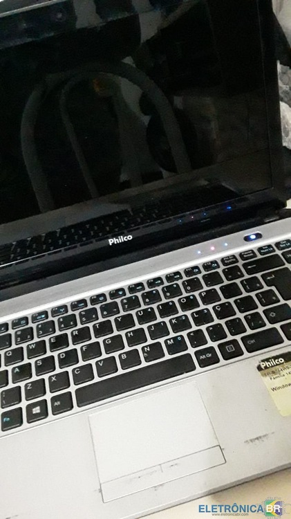

Dentre os equipamentos que estão sob minha manutenção, estou com um notebook Philco Slimbook 14I, aquele mesmo equipado com a famosa placa Shuttle 71R-E14RV6-T830, processador AMD C-70 Brazos integrado, com o seguinte histórico:
*No primeiro teste na residência do cliente, encontrei-o ligando mas tela não apresentou vídeo. LED power e cooler OK.

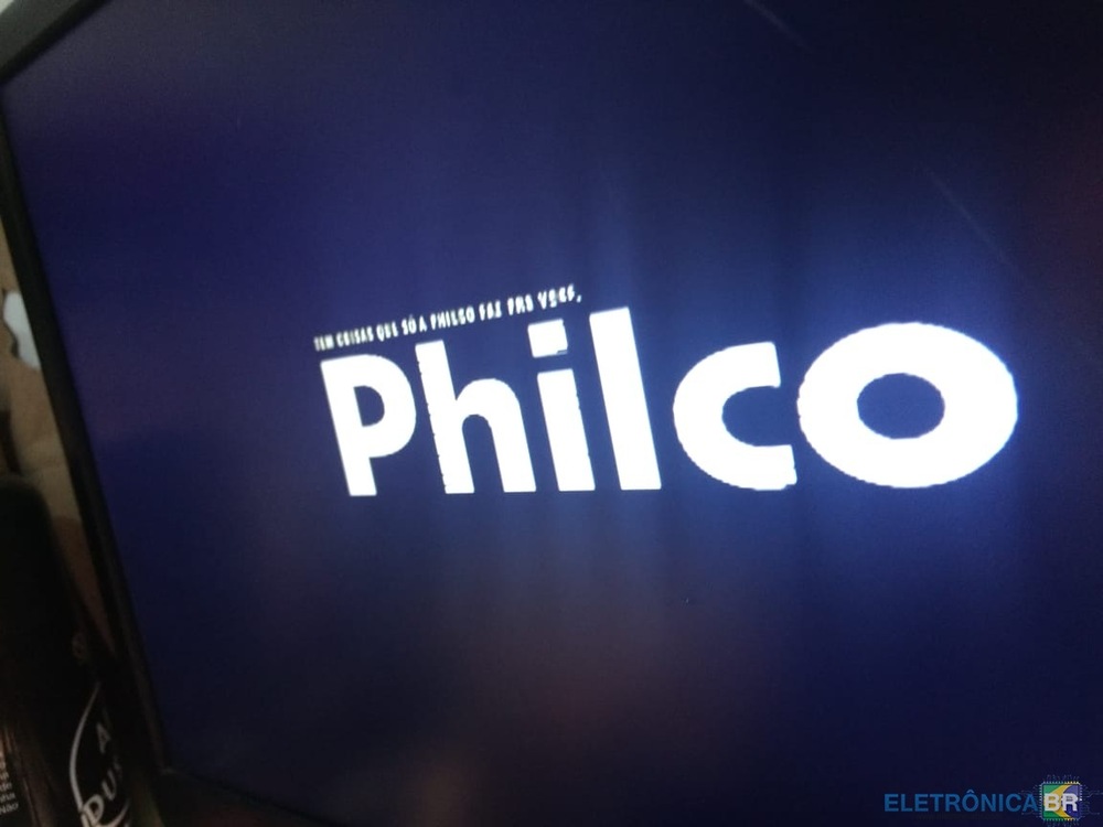

*Pedi um cabo HDMI para conectá-lo à TV existente e deu vídeo externo, liga travando no logo, ainda sem vídeo na tela. Não entra no setup.
*Fonte do cliente, uma Clone modelo 47005 de 90 W apresenta 16,43 V. Mesmo com uma minha, tensão acima dos 19 V, o resultado é o mesmo.

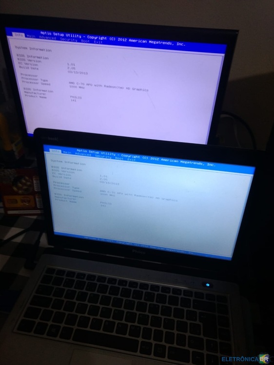

*Na minha bancada, horas depois, ligou normalmente num monitor externo e na tela, acessou Windows 7 e tudo mais. Percebi que num boot sem travamento é possível ver as informações no rodapé sobre acesso ao setup e seleção de dispositivo de inicialização. Ficou ligado por 8 horas até que alguma atualização o reiniciou. A partir daí, ficou com vídeo apenas no monitor externo, porém ainda acessando o Windows do HD.
*Após ser desligado e ligado, voltou a ficar travado no logo  Philco e apresentar vídeo apenas em monitor externo. Notei nesse ponto que o logo Philco fica com uns tracinhos, denotando algum problema de vídeo.

*Após troca da BIOS U13, ligou normal, entrou no BIOS e acessou Windows perfeitamente. Julguei ter sanado o problema. Porém, antes de fechar tendo remontado parcialmente o equipamento, testei e... voltou a dar o mesmo problema: dá vídeo na tela quando quer, mas sempre há vídeo externo. LED power e cooler OK.
