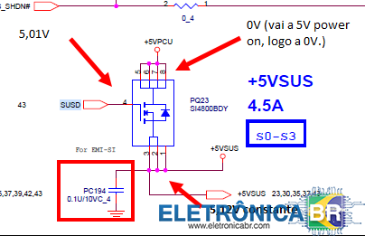

SUSON chega nos pinos 11 e 10 do PU2. Esse sinal também faz esse outro sinal SUSD chegar aos transferidores  pq23 e pq35 para que o S3 da placa desperte.
Pressione o power e cheque tudo SUSB#, SUSC#, DNBSWON# acredito que tenha esses sinais funcionando.
S5_ON habilita o pu2 para subir +1.2V_S5.
Link para o comentário
Compartilhar em outros sites

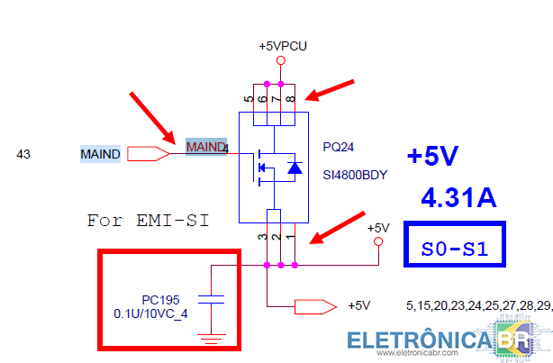

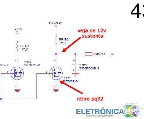

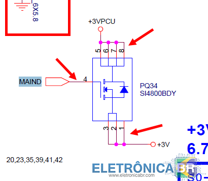

1 hora atrás, vado disse:
confere também o sinal MAINON pino 99 SIO
e os mosfets de transição nas figuras, coloque as tensões na própria figura pra facilitar o entendimento.
O MAINON sobe a 3,3V no PowerSwitch, mas zera também a seguir, não segura nível alto.

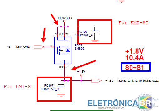

1 hora atrás, Leonildo disse:
Coloca outra bateria do cmos de boa qualidade e pode deixar ela plugada amigo. Ela tem que alimentar o circuito do rtc. Só mais uma coisinha, sempre post as tensões encontradas e o componente que fez as aferições. Achou tensão nos pinos do PU2?
PU2 gera os 1,8V apenas por instantes do PwSw.

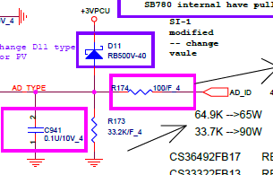

Testei o DC-JACK desconectado da placa.
1 e 2 são conectados apenas com o conector plugado.
O ponto que mais chamou a atenção foi que o AD_ID ficou em 14,17V, porém quando conecto o jack na placa, esta tensão do pino 3 cai para 1,11V (medido no R173), que é o que chega ao SIO pin 64.
