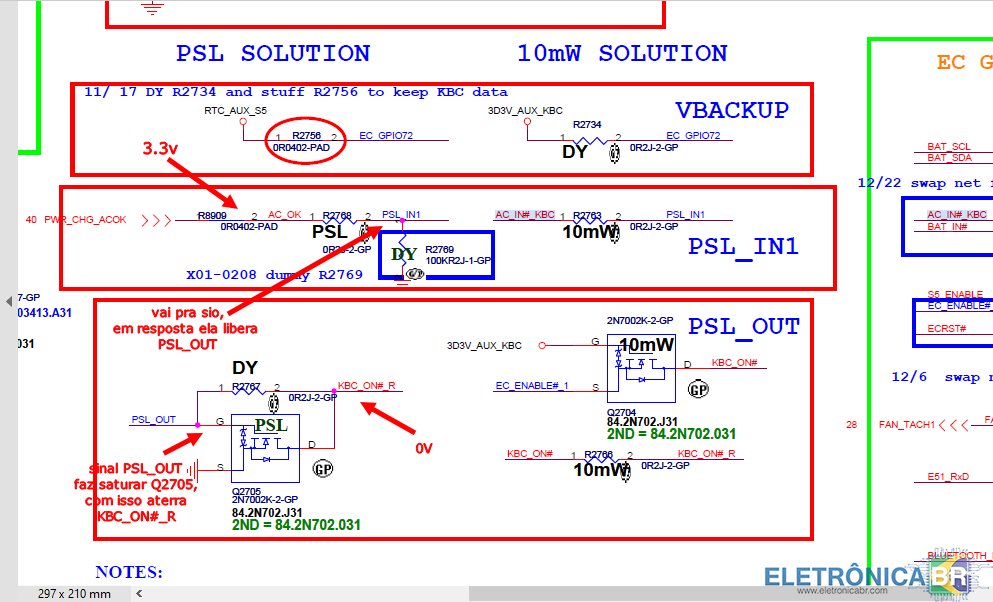

9 minutos atrás, vado disse:
na minha visão essa parte que vc citou não tem a ver com a cmos e sim com a alimentação 3D3V_AUX_KBC da SIO, veja a ilustração.
Verdade, já rodei tanto esse esquema elétrico e tô confundindo as tensões.

opa, olha me chego na bancada um note insprion 14Z com o mesmo defeito, ele chego sem liga e ao remover a pilha da bios o Notebook starta direto, viz a troca da RTC que estava com 1V, porem quando eu coloco o note nao liga. Verifique as tenções que vocês menciono e o meu esta ok, fui atrás do ACOK# para ver se ele estava com 0v e sim estava.  nao sei o que fazer mais alguém pode me ajuda ?
Link para o comentário
Compartilhar em outros sites
opa @warsztat eu estava fazendo os teste aqui o eu removi o Q6002 e deixe a bateria RTC conectada e o a paca funciono. mas como ele esta sem o Q6002 ele liga bipando 5 vez dizendo que que nao tem RTC. quando fui esta a o power vi que ele também nao esta funcionado a tenção dele esta 0  por isso esta ligando assim que conecta a fonte. cassando essa tenção notei que o PSL_IN2# esta 3,3 e vi que nao tem conexão entre o R6802 e R2767, provavelmente alguma micro trila se rompe.
 fiz o pedido do Q6002 pois suponho que ele esta com alguma fuga.
Mas aproveitando queria sabe se eu deixa a placa sem o Q6002 tem algum problema ?
O cristal esta com a frequência OK, nao fiz a atualização da bios pois nao achei necessário.
