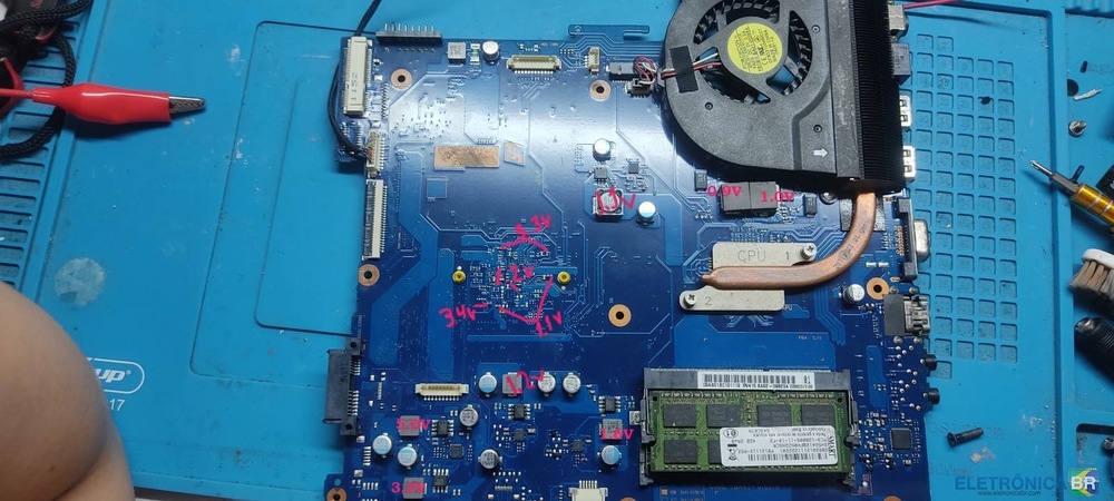

Olá galera estou precisando de ajuda nessa placa mãe ela não tá gerando imagem
ja fiz troca da tela e testei no monitor externo
Troca de memória
Troca de chip bios por um que está funcionando em outra máquina
Ressolda do super o/i
 Se pode mi ajuda nessa situação agradeço

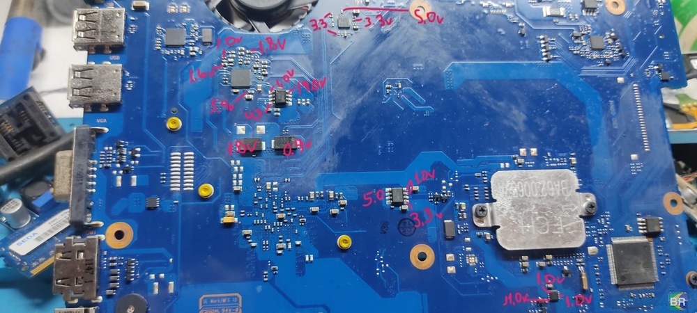

Amigo, estou passando por um problema similar em uma placa aqui:
No seu caso, as tensões das bobinas estão OK então o circuito de VCORE está funcionando, nesse caso eu analisaria os circuitos da PCH e do Processador, dá uma olhada no esquema elétrico da placa e se o processador ou a PCH estão esquentando mais que o normal, se tiver novidades manda aí para analisarmos
Link para o comentário
Compartilhar em outros sites
Boa tarde, antes de mais nada, atualize a bios dela, este modelo tem muitos problemas com bios corrompida.
Esta placa não da vídeo externo antes de chegar no sistema, durante o post só sai pelo lvds.

isso foi a primeira coisa que fiz ate troca o ci bios
