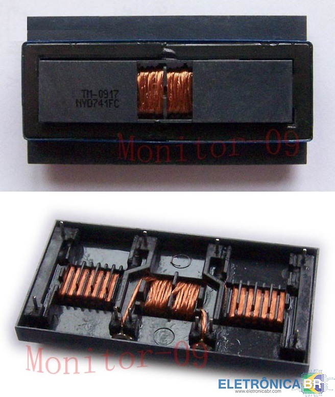

 em análise Monitor Samsung 740b plus acende e apaga tela com imagem
William_R respondeu o tópico de matrix lab em Monitores e Projetores
Voce não disse se o trafo esta bom ! Veja se esta chegando a tensão de 15V no IC controlador das lampadas (U1) e no Drive U2 -
Não eh LED e sim 4 Lampadas. Tera que identificar qual lampadas esta ruim e ai colocar um capacitor entre 100pF e 180pF -2KV no lugar da lampada ruim. Tente ir pendurando uma lampada boa no lugar de cada lampada uma a uma. Caso não tenha uma lampada boa, use uma carga no lugar: -
Essa tela eh com 4 (quatro) lampadas e se uma delas estiver ruim, causa esse sintoma ! Outro causador eh o trafo das lampadas, que se tiver um dos enrolamentos do secundario aberto tambem causa o mesmo sintoma. Remova o trafo da placa e meça os secundarios com o ohmimetro que deve dar algo em torno de 1K/1K2 identicos em ambos enrolamentos. Se tudo estiver em ordem troque TODOS os capacitores eletroliticos das fontes de +5V e +15V Para esquema, vide o seguinte link: Boa sorte -

 resolvido Samsung 931bw / BN41-00710C / Não liga
William_R respondeu o tópico de tedjab em Casos resolvidos - Monitores e Projetores
Tente desconectar a placa principal da fonte e com um resistor de 1K entre o pino 6/7 e o pino 9 de CN2, veja se as lampadas acendem. Ou opcionalmente monte o seguinte circuito para teste das lampadas: Confirme o codigo da sua placa fonte. Ex: BN44-00124C, BN44-00124H, BN44-00124L, BN44-00124M, ..... para que mais colegas possam lhe ajudar.. Se for uma BN44-00124H, o trafo das lampadas costuma dar muito problema (abre um dos secundarios). Desmonte ele e meça os dois secundarios com o ohmimetro para ver se um dos enrolamentos do secundario não esta alterado. Caso TODAS as quatro lampadas estejam boas, possivelmente a BIOS corrompeu. Boa sorte -
