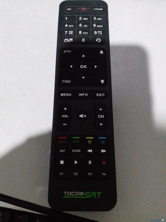

 resolvido tocombox energy hd nao responde ao controle remoto
CarlosSLVR respondeu o tópico de CarlosSLVR em Receptores de TV (TV Box, etc)
Olá, pessoal, era compatibilidade de controles mesmo!! Consegui outro controle e funcionou perfeitamente tanto o energy quanto o PFC HD2! segue a foto do controle, o estranho é que esta até escrito azamerica nele mas serviu ok no energy e no pfc!! Muito obrigado a voces que me ajudaram!! -
