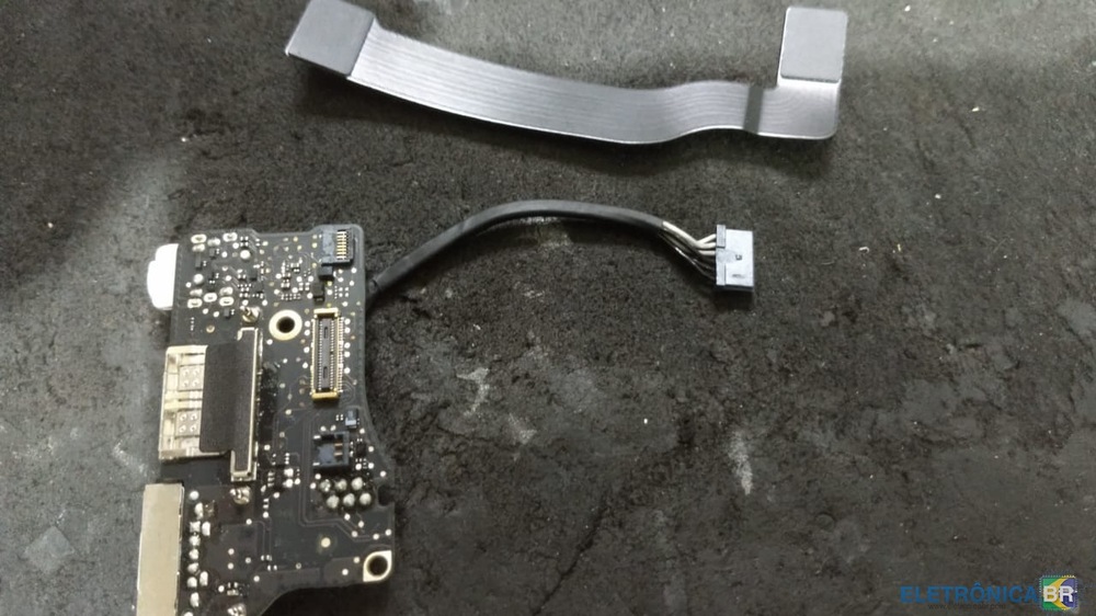

  15. Ok, segue abaixo. * Na foto está o flat desconectado
  16. Verificado o pino 23 (VIN) do PWM TPS51980a e não tenho oscilação com ou sem o cabo permanece em trono de 8.4V.
  17. @Gilson Macedo Bom dia. Onde posso verificar isso? Na verdade o que me intriga é que se desconectar o flat da placa I/O do Magsafe, a tensão estabiliza. Será que o problema está nessa placa?
  18. Boa tarde a todos. Estou com esse MacBook com problema de não ligar. O LED do Mag Safe acende mas mesmo assim não liga. Fiz algumas aferições no PWM primário e verifiquei que as tensões de VREG 3 (pino 22) e VERG 5 (pino 29) estão oscilando, onde era para ser 3.3V ele fica oscilando de 0.9V a 3.2V e no 5V oscila também de 3 a 5V. O que me chamou atenção foi que ao desconectar o flat que liga a placa mãe na placa auxiliar onde fica o DC Jack, a tensão não oscila mais, porém não liga pois creio que esse flat envia sinais lógicos pois o Magsafe também se apaga. Já testei com outro carregador bom e nada, pois a princípio suspeitei que fosse ele. Alguém tem idéia do que possa ser? Obrigado.
