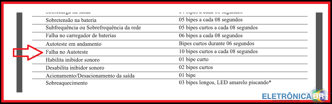

 em análise APC Back-UPS 1200VA [PIC16F886] - Falta de PWM nos MOSFETs, defeito de 10 bips seguidos , nao inicia.
Hevandyr respondeu o tópico de Marcelo Vian em Fontes & No-Breakes
Eu também gostaria de mais detalhes, já que o AutoTeste deve ser fundamental para o bom funcionamento do equipamento. -

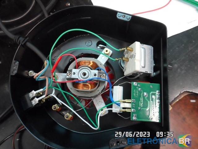

 resolvido Agitador FISATOM 752A - Não Controla a Rotação
Hevandyr postou um tópico em Eletrodomésticos
O agitador FISATOM 752A chegou com reclamação que não controlava a rotação do mesmo. Esquentava e girava no máximo, criando uma vibração que não permitia que o bequer ficasse em cima do mesmo. Ao abrir o aparelho notei que tinha uma placa eletrônica tipo dimmer. Após uma análise percebi que não haviam componenetes queimados. Fiz uma limpeza em todos os contatos e um Reflow, ressoldando todos os componentes. Então tudo voltou a funcionar. Acontece que a parte do motor que gira está um pouco desalinhada e mais o aquecimento do equipamento, causa facilmente fragilidade nas soldagens dos componentes. -
