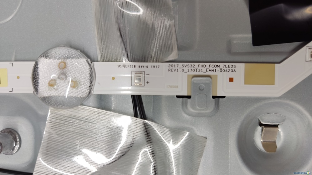

T.Martins postou um tópico em TVs de PLASMA, LCD, LED e CRT
Bom dia. Tenho uma samsung UE32M5005 em que o backlight tinha um led que não acendia e a fonte deligava por não conseguir estabilizar . Não estou a encontrar stock nacional para a barra led e estou a pensar em substituir somente o led que é um csp 1515 ou 1616 encomendado do aliexpress . Acontece que tem la outros sensores que acho que são LDR / fotoresistors . Alguem me explica o que fazem ali? a primeira é de 0ohm com luz enquanto as outras são de maior impedância com luz(sem luz todas tendem para resistência infinita). O problema é que a primeira ldr (em serie com os leds) está com resistência muito alta e faz com que o leds quase não acendam, quando testo a barra.Na barra de baixo está com resistência quase 0ohm com luz da bancada ligada o que é normal . Se eu perceber a função dos ldr alvez saiba se tenho de substituir ou posso fazer um jumper para acender os leds no funcionamento normal da tv?? -
