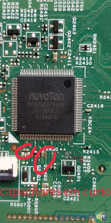

  22. Caso curioso, este note chegou na assistência com o seguinte defeito, não ligava e toda vez que pressionava o power piscava o led uma x. Ao abrir o note não foi constatado nenhum problema visual, conferida as voltagens td normal "somente impedância alta na linha do v-core" que chega a ser normal, fiz gravação da bios para tirar dúvida de algum provável problema nesta areá e continuou a mesma coisa. Ao conferir com osciloscópio a linha de v-core não vi nada nem um pulso, já fiquei pensando na possibilidade gigantesca de estar em curto o processador, mas resolvi tirar todos os capacitores cerâmicos da linha v-core da posição pc4717 ao pc4744, (22uF/6.3V/) salvo as posições vazias, e para minha surpresa encontrei 3 capacitores em curto total (0 ohms), troquei tds eles e o note passou a funcionar normalmente. (Como pode três capacitores cerâmicos entrar em curto total ao mesmo "tempo"?). Obs. tive dificuldades em conseguir a bios exata deste aparelho por isso fiz a copia da original do aparelho e vou postar no site. placa mãe: Cedar_Intel - MB 13269-1
