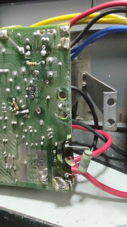

  9. Estou com este nobreak Funciona na bateria e na rede , mas a tensão de carga de bateria fica em 9 v. Trocado D2 (4007) estourado. Verifiquei alguns resistores . Deu uma tostada na placa. Fiz dessa forma , só para ver se "subia",tip 42c , testado fora da placa está ok. Alguém pode dar uma dica? Thanks
