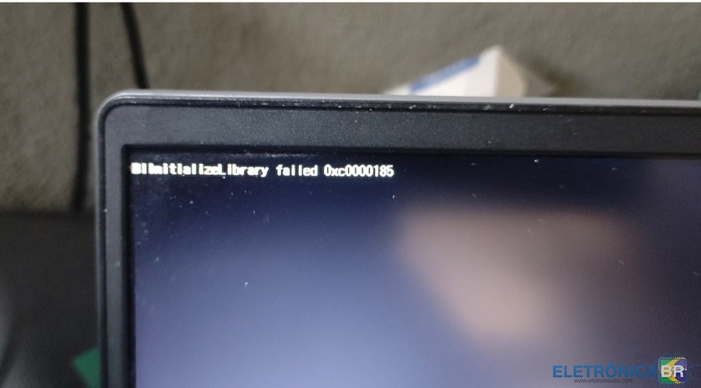

  5. Olá a todos, estou com um notebook Lenovo IdeaPad 3 15ITL6 placa mãe e uma HS460 HS560 HS760 NM-D471 Rev: 2.0, esse notebook assim que liga ele fica nessa tela de erro (BllnitializeLibrary failed 0xc0000185) e nada faz entrar no setup, já fiz a regravação das duas Bios de 16mb e 8MB com três arquivos diferentes, troquei o chip da Bios de 16mb, nada mudou continua com a mesma coisa... Só não fiz a troca do chip de 8mb pois normalmente ele é a firmware do i/o que contém os dados para a máquina ligar, como a máquina está ligando não me preocupei muito com ele... Alguém por favor pode me ajudar com esse problema? segue o vídeo onde mostra o comportamento do notebook VID_20240831_210636.mp4

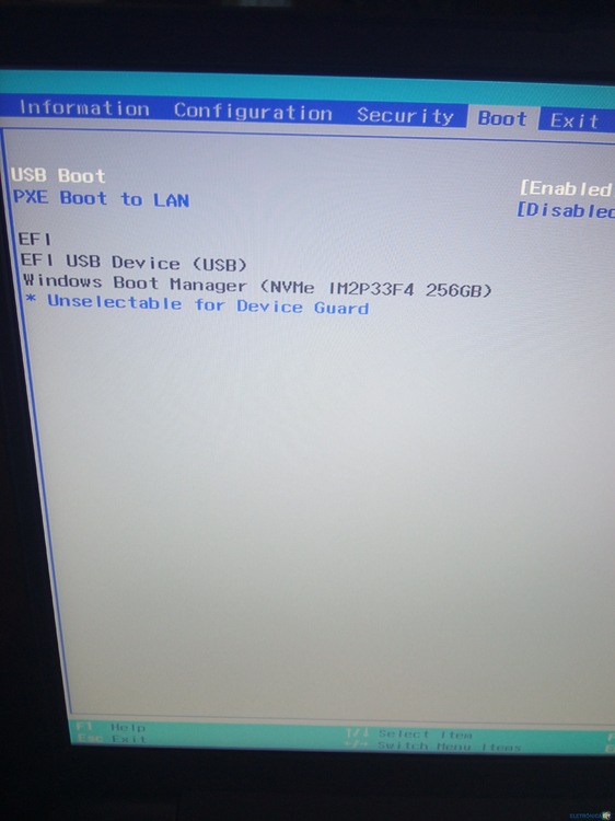

  12. Pessoal, estou aqui com esse notebook para formatar mas na hora de selecionar o pendrive ele não aparece. Está instalado windows 11 e a cliente quer instalar o windows 10. Já peguei um assim, lembro que era uma alteração em alguma função do setup mas faz tempo que peguei um assim e não lembro mais. Será que os amigos já pegaram um caso assim e poderia ajudar? Vou mandar algumas imagens da tela de setup pra ajudar melhor a vocês verem quais estão ativadas.
