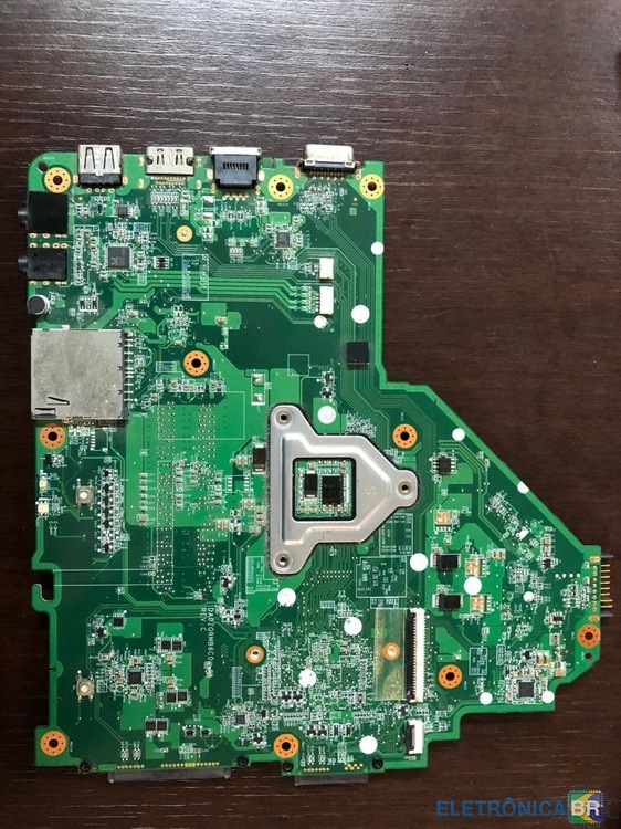

  3. Boa noite! Estou com dificuldade em resolver esta MB, que esta derrubando a fonte. A mesma estava com Curto no VIN, após remover o PQ23 o curto sumiu. No PR122 separei os nos e ficou para o lado do VIN, injetei 12V e começou a esquentar o capacitor C392 e PC124 na linha +VCC_GFX que estavam em curto.Troquei os capacitores, mas após ligar o curto acaba voltando. Precisava de o Boardview para um auxilio no Debug desta placa. Pessoal de mais experiencia que já pegou este problema toda ajuda é bem vinda!! Desde já obrigado!! Segue imagens da MB.

  13. Ola amigos do fórum recebi esse not na assistência onde não ligava e tinha vindo com o laudo de BGA por terceiros, fui analisando o aparelho e vi que ao conectar a fonte assimétrica vi que estava com auto consumo ja com 1v, fui com termômetro pra ver o que tava esquentando, vi que dois capacitores estavam bem quente como indicado na foto. passando desse ponto fi a troca e o consumo diminuiu mais ainda havia algum curto ja que aos 5,0v ela dava 3,0A de consumo, retirei todos os fat's relacionados a no esquema e medi um a um e verifiquei que o PQ28 que e um AON6414AL e troquei por um NTMFS4955N retirado de placas asus X450. apos isso o curto foi retirado e não apresentou consumo ligou normalmente e esta em teste.
