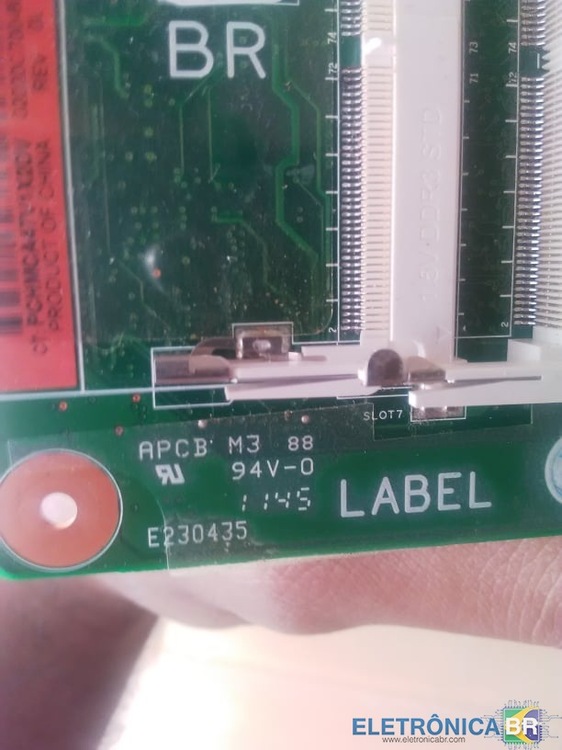

  9. Boa tarde pessoal, quem pode me ajudar estou precisando do Bios (Placa Mãe APCB M3 94V-0 1128 E230435) já pesquisei no site e não encontrei!

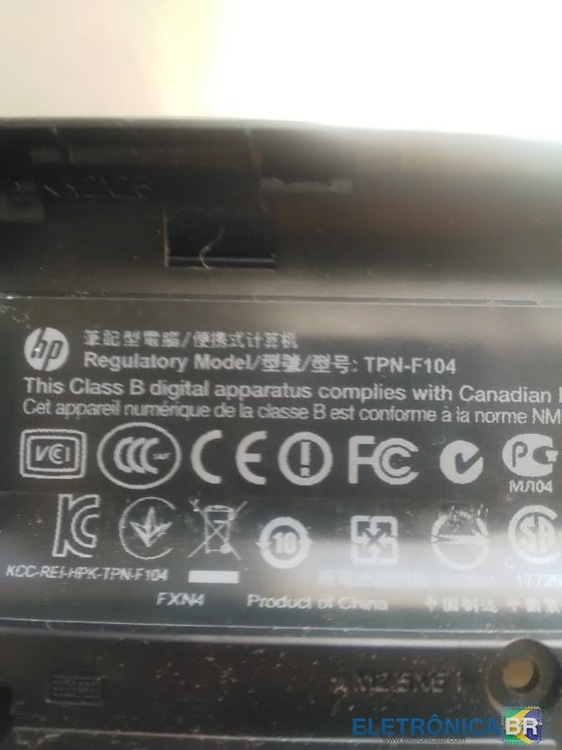

  12. Boa Noite Pessoal, Sou dono de Notebook Hp Sleekbook touchsmart 14 polegadas, e gostaria de saber o mesmo é compatível a aceitar unidade interna de armazenamento padrão SSD m2 ou algum compatível com esses novos modelos de SSD além do tradicional SATA. Abri a notebook, achei um conector mas não consegui identificar o que pode ser encaixado nele, não encontrei o Datasheet da placa para verificar o que iria nesse conector. Vou anexar foto da placa mãe para analise. Se alguém puder me orientar agradeço.
