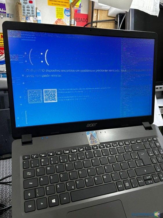

  10. ola estou com um notebook acer aspire a315 ja troquei o hd e formatei usei hd ssd e um m.2 tbm os 1 travam o sistema com o tempo e chega a congelar a imagem e dar tela azul alguem tem alguma solução acho que e a memoria onboard !
