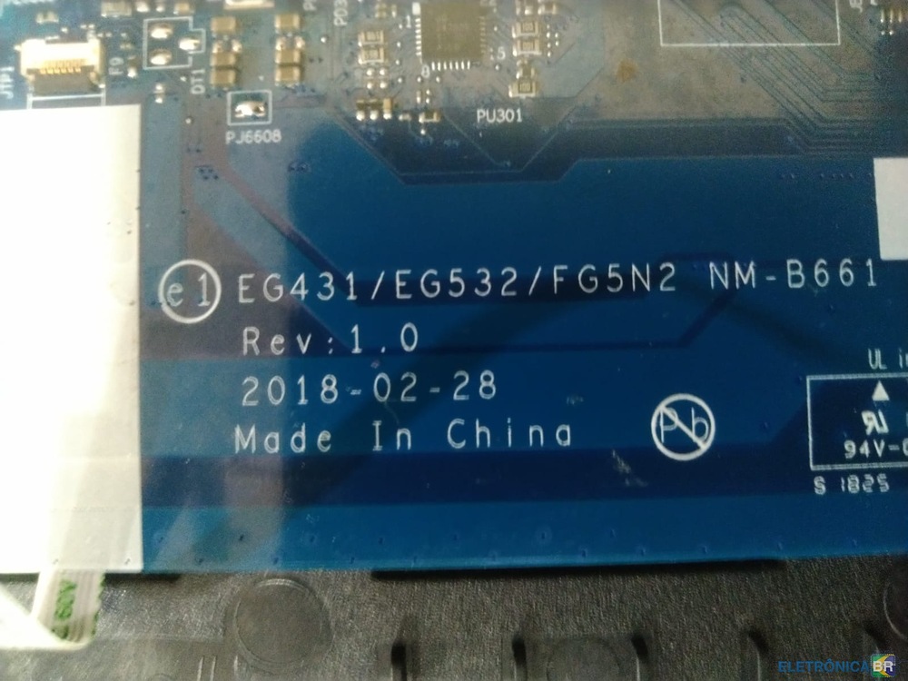

  6. ola amigo chegou esse acer pra mim com os leds do power e do ac piscando e nao ligava fiz uma analize e vi q o PQ30 fica oscilando a voltagem no dreno, fiz a troca do mosfet e os 19v estabilizaram, mais assim q eu conecto a fonte os leds ficam aceso conforme a foto mais o notebook esta funcionando 100% eu sinceramente nao sei oq esta causando isso. Agradeço ajuda desde ja

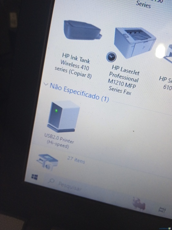

  16. Os leds Power, papel e tinta acesos conforme imagem abaixo e a impressora não instala faz o barulho ao plugar o cabo USB . Pesquisando vir que tem um programa pra instalar firmware dela quando não reconhece USB ,sem ser o de reset alguém sabe como proceder nesta situação. Já testei em outro computador e com outro cabos USB.
