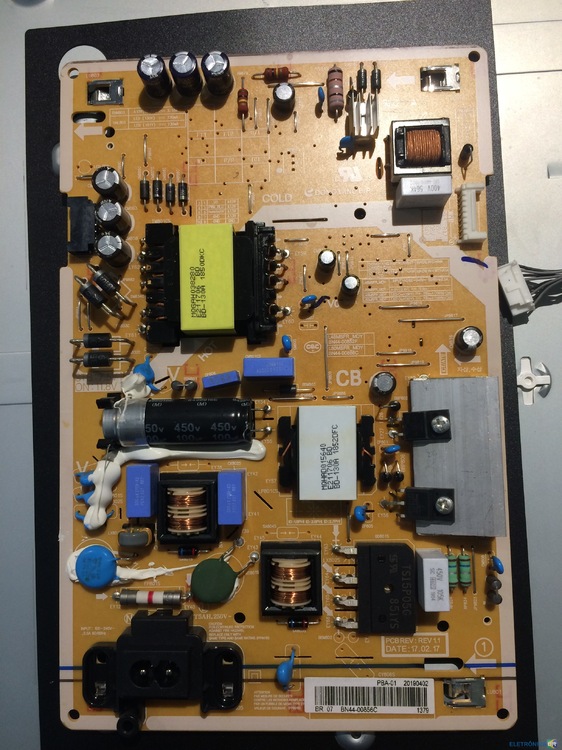

 resolvido TV Samsung UN49J5290 - Reiniciando falha na fonte BN44-00856c power-on caindo intermitente
Claudio dias dos santos postou um tópico em Casos resolvidos - TVs
Olá Amigos, Estou com essa TV que está reiniciando sozinha, fui isolando e verifiquei que a fonte sozinha sem conexão com principal e barras de LEDs desconectas, a fonte reinicia aleatoriamente ( o tempo pode variar de 30 segundos a 2 minutos ) , verifiquei que os 13 volts cai e examinando melhor o power-on está caindo sozinho. A tensão no PFC está estável com 392 volts e mesmo durante o power-on cair o PFC fica ativo. Como não tenho esquema desta fonte, está um pouco difícil para localizar as proteções que possa estar atuando ou alguma falha de photo-acoplador Caso alguém tenha o esquema e possa me ajudar, fico muito grato. -
