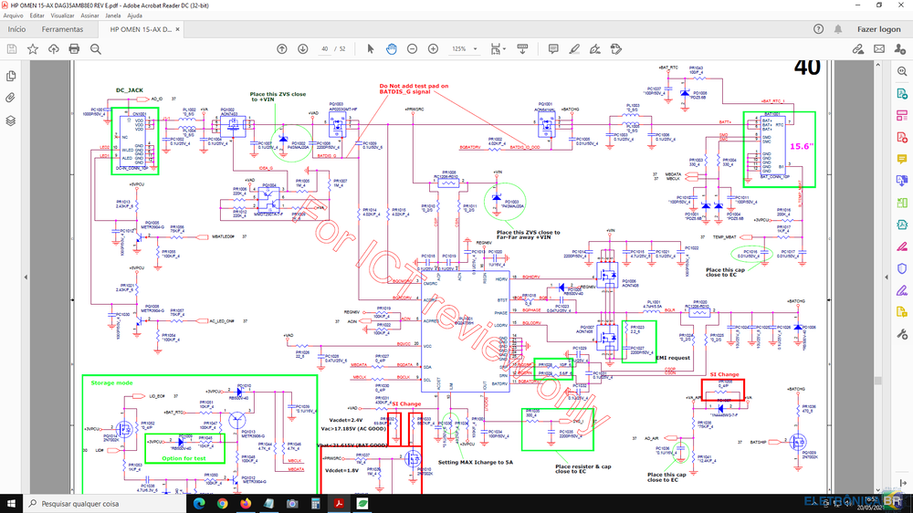

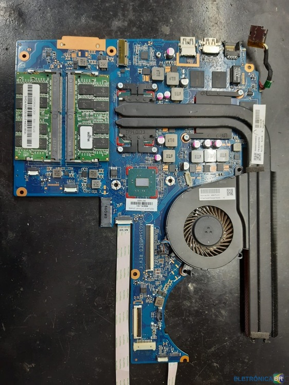

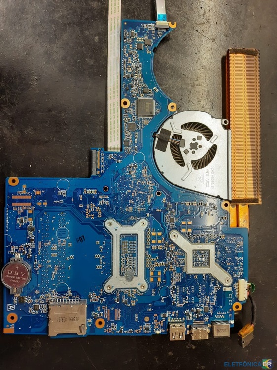

  5. Este note desarma o carregador assim que plugamos. Com certeza é curto. Coloquei na assimétrica e deu um consumo absurdo (2,53) com 5V. Aquecem: PQ11, PQ12, PC191 e o Processador. Removi o processador e aparentemente sumiu o curto, ocorre que colocando outro processador, o curto volta! Vou postar em seguida o link do esquema. Vou precisar de ajuda! Obrigado.

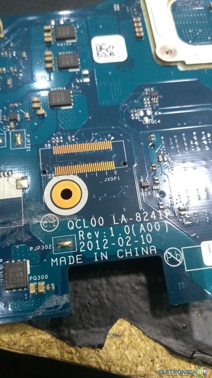

  9. Trabalho com manutenção de notebook e desktop mas não tenho muito conhecimento na área da eletrônica, essa semana peguei um notebook DELL vostro 3560 que não estava ligando e quando conectava o carregador ele desarmava, realizando alguns testes identifiquei que alguns componentes estavam esquentando e principalmente um capacitor de cerâmica SMD, removi esse capacito e o equipamento parou de apresentar o curto e chegou a ligar. Minha duvida é se eu tenho que substituir por um do mesmo, se caso sim como eu consigo saber qual é a capacitância correta. Esse capacitor que removi fica próximo aos CI MOSFET PQ108 e PQ110 da placa mãe LA-8241P
