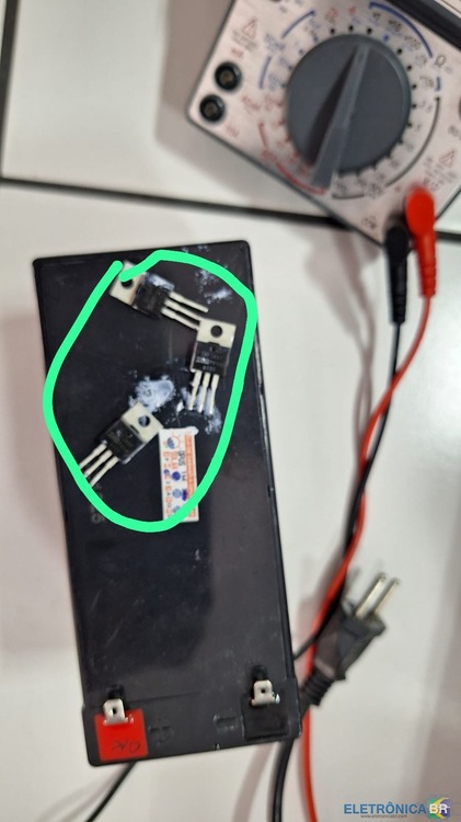

  12. Bom dia pessoal! Gostaria de ajuda pra identificar o resistor R26. Ele queimou todo e não é possivel saber o valor. Se alguem tiver alguma informaçao eu agradeço!!

  15. peguei esse nobreak com os 4 irf3205 em curto, e 3 resitor r25 r27 r24 de 33oh esta preto, fiz a troca deles, o nobreak liga por alguam segundo e depois começa apitar e fiscar a luz vemelhar e laranja do over, fica mais algum segundo e deliga, a saida dele tanto no modo na rede ou inversor esta saindo normal os 110v, ja tirei tudos o rele, estão perfeito,
  16. estou com nobreakeasy pro 1200, com os 4 irf3205 em curto, e 3 resitor r25 r27 r24 estavão preto, fiz a troca deles, o nobreak liga por algum segundo e depois começa apitar e ficar a luz vemelha e laranja do over alternando, fica mais algum segundo e deliga, a saida dele tanto no modo na rede ou inversor esta saindo normal os 110v, ja testei o rele estão perfeito.

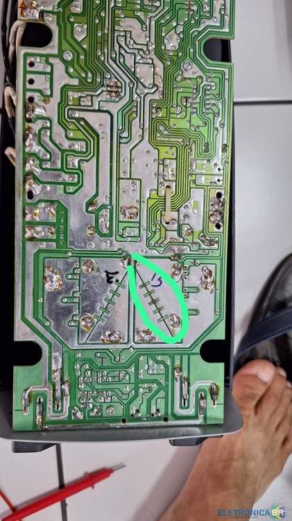

  22. Ola Colegas este nobreak RagTech Easy , chegou não ligando , ficava apenas no bip e desligava, depois de ser refeito algumas soldas frias, agora liga na rede alternada, com saída estabilizada de 110V porem ao desligar da rede alternada, não fica na bateria, analisando um pouco pude observar que o Q4 (bc327-25 ) esta danificado e o R49 da foto preciso saber sua resistência para poder substituir , alguém tem o esquema desta placa ? OBS: já troquei de bateria, testei os 5 reles também. Muito obrigado

  24. Pelo que consegui ver com osciloscópio todo o controle de carga da bateria é feito pelo micro-controlador que inicialmente é 14,2V 2A, para posteriormente entrar em flutuação com 13,4V colocando os motfet para funcionar de forma intermitente quando a tensão cai abaixo desse valor. A referencia da tensão da bateria entra no CI através do pino 18 e todo o controle de carga da bateria é realizado via software pelo micro-controlador. Essa foi a minha conclusão.
