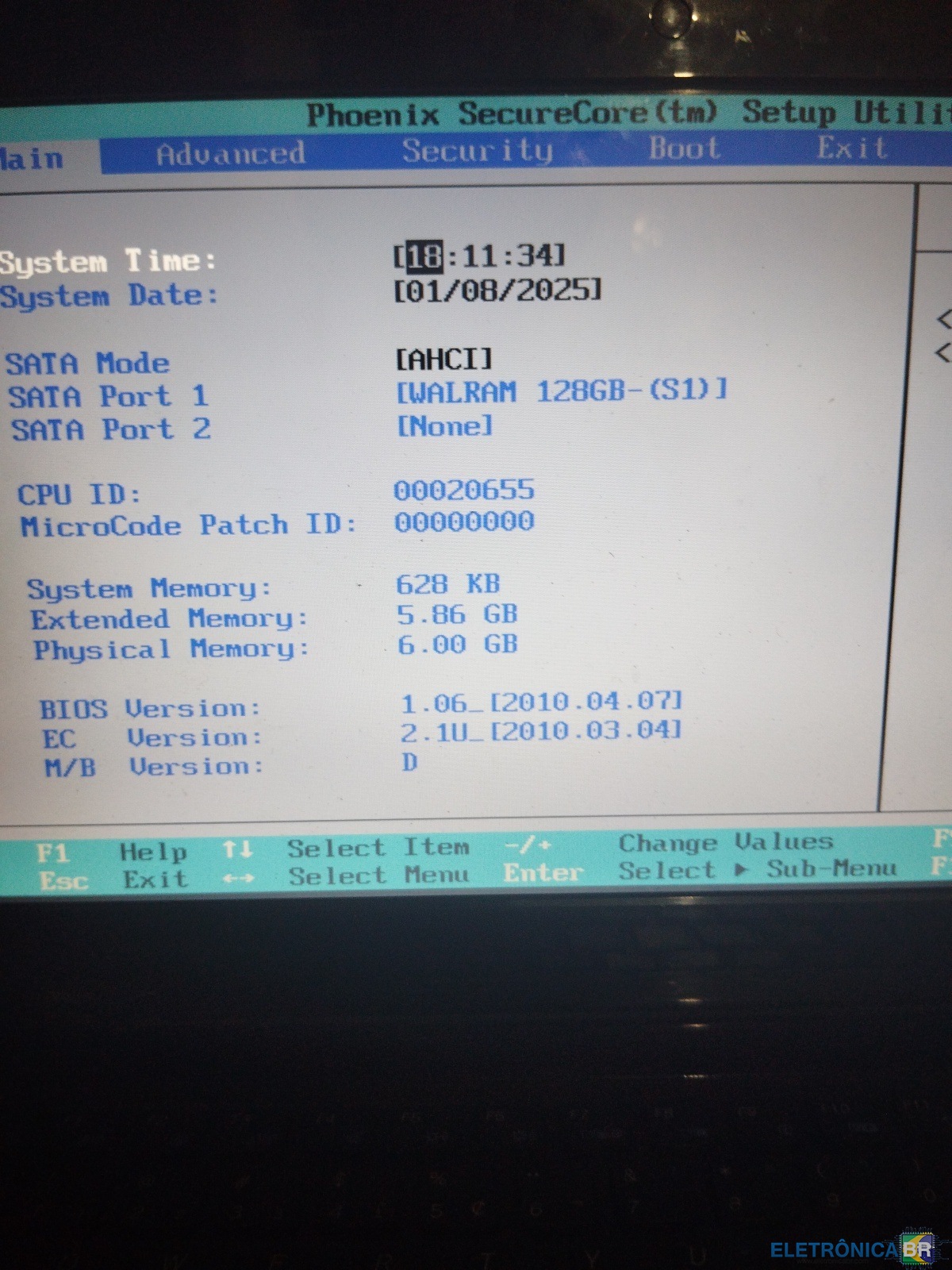

  4. O sistema Windows não inicia mesmo apertado F1 ele e um CCE Win T33B Placa Mãe C49. Aparece a seguinte mensagem (02f0: CPU ID: 55 no Microfone Update Loaded for alternate Professor) Acredito que o processador foi trocado por isso apenas com uma atualização da BIOS, tem mais informações da versão nas imagens. Já tentei procurar o download de uma atualização mais recente dessa BIOS porém não achei.

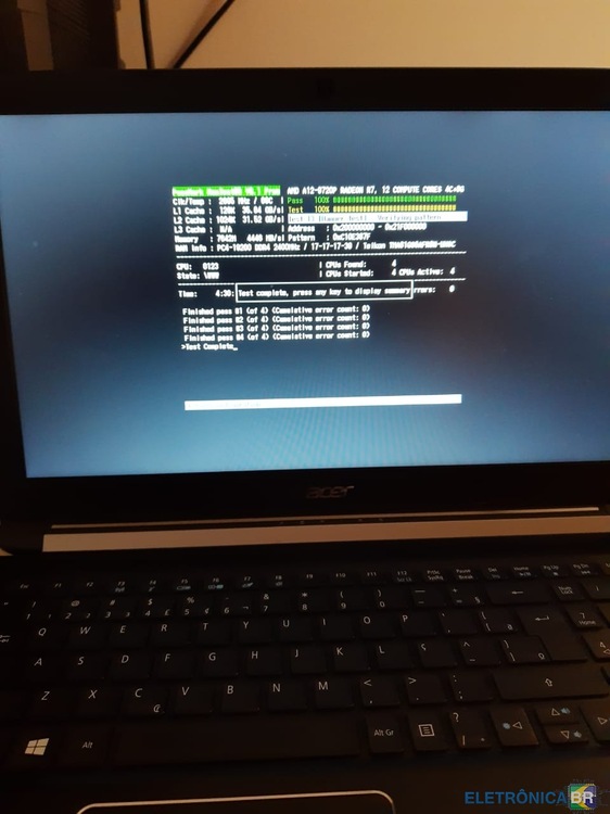

  8. Bom dia pessoal Já frequento o fórum a algum tempo mas nunca abir nenhum tópico relacionado a notebooks, me perdoe qualquer erro. Estou com este notebook referido no titulo com um problema muito estranho que acontece raramente segundo o cliente. Ao ligar o note no momento que esta carregando o windows aparece essa tela em anexo. E é só reiniciar que volta ao normal e usa o note sem dar nenhum problema. Suspeitei a principio que poderia ser um problema de memoria e passei o memtest mas não ocorreu nenhum problema. Depois passei o Hdtune para verificar os clusters do HD e tbm está tudo certo. Rodei tbm o StressMyPC e FurMark para estressar o note durante 20 minutos e não deu nenhum problema. O flat cable do monitor tbm está bom, e o windows foi formatado a menos de 1 mês (Windows 10). Reiniciei e desliguei e liguei o note umas 50 vezes e não deu nenhum erro. Gostaria da ajuda dos senhores para resolver este problema! Grato
