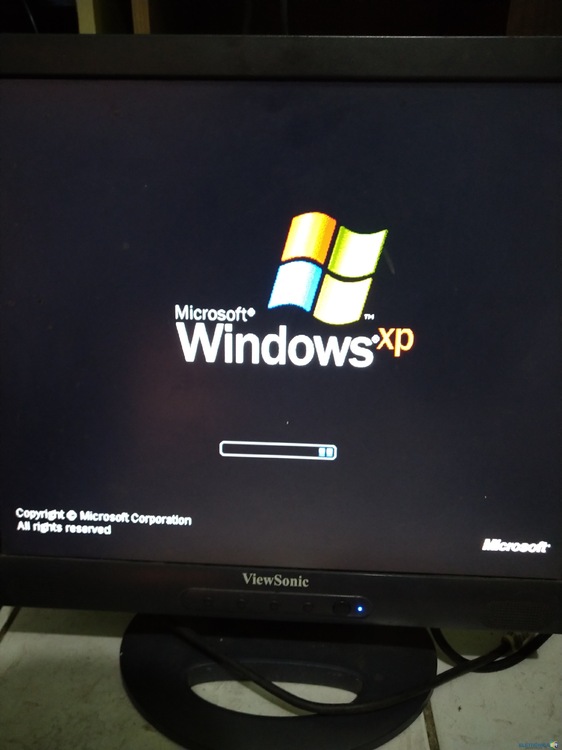

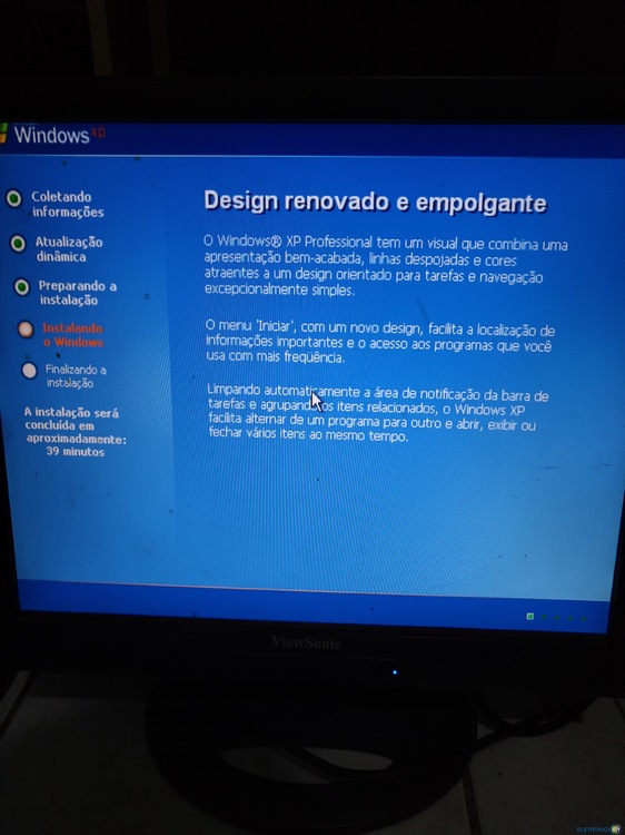

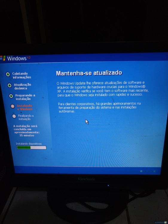

Meu PC não iniciava o windows 8 então com o cd de instalação do windows xp formatei o HD e na hora de terminar a instalação ele desliga no meio do processo, basta apenas começar a carregar um barra verde que vai até a metade e o PC desliga. Já troquei o pente de memória RAM e troquei o processador Intel Pentium E5700 para um E8400. A formatação do HD demorou quase uma hora é o PC não desligou ele só desliga se eu tentar terminar a instalação do windows. Se eu deixar o PC na bios ele não desliga mas se eu tentar instalar qualquer sistema operacional ele desliga. Placa mãe phitronics G41m-vs3 4gb memória RAM dual Channel 1333 Processador Intel Pentium E8400 Fonte atx 230w HD 500gb

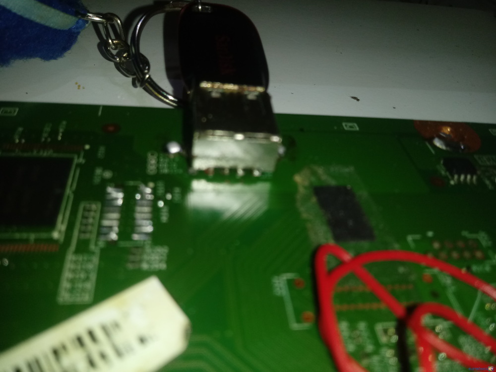

Muitas placas corona com nand bga 4gb, acabam dando defeito de armazenamento erro de formatação arquivos corrompidos etc., diante disso adaptei uma USB Femea direto na placa corona v4, "serve em qualquer corona" no setor J1D1 onde ja tem os pads, nisso o próprio console quando não reconhece um dispositivo de armazenamento ele oferece a opção de formatar o pendrive como MU unidade de memoria padrão, além de ter novamente um espaço interno vc não ocupa as portas USB's externas, espero que esse tutorial nas imagens anexadas possa ajudar mais alguém. -
