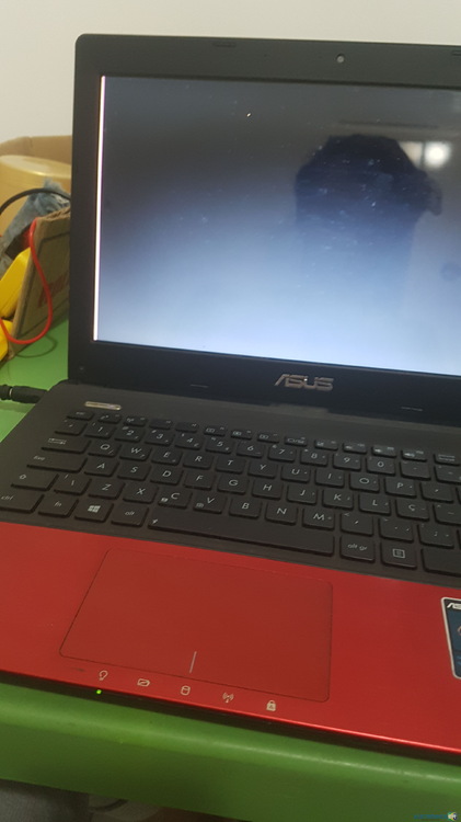

  2. Galera, reparei essa placa, ela antes não ligava, após fazer a troca de alguns capacitores em curto, ela voltou a ligar, dá vídeo mas a tela fica toda preta, não entra no setup e nem aparece a logo da Asus! Creio que seja a bios, vou regravar assim que a minha gravadora chegar E não carrega a bateria! As tensões nos pinos da bateria estão quase todas normais, porém não chega a tensão necessária para carregar a bateria(10,8v), as tensões são baixas todas de 3.3 volts! Olhei o esquema e nesse ponto tem um Diodo(PD3) porém ele não está na placa, essa placa já passou por um técnico meio boca!
