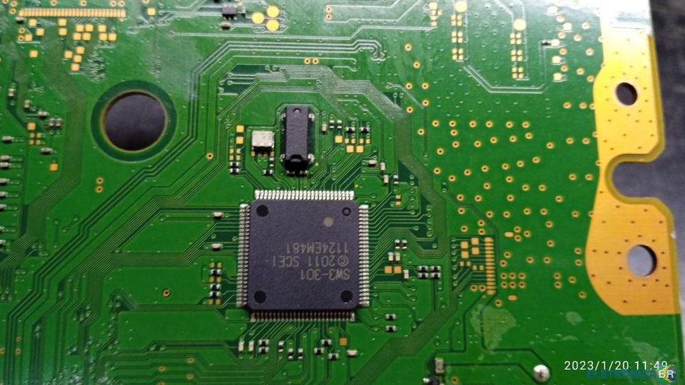

  7. Amigos, Estou com esse PS3 SLIM aqui na bancada. Já fiz todos os testes, tem todas as tensões, no breve momento que ele fica ligado. Não tem curto na placa, nenhum fuzivel aberto. A única coisa que vi que o cristal oscilador não oscila. Pergunta: Esse cristal tem que oscilar assim que coloca na tomada, ou só quando starta? Oque posso ver aqui na placa pra verificar. Desde já agradeço Edson
  8. Boa tarde amigos, estou com um PS3 slim 30xx ele liga reconhece o a resolução do HDMI e fica tela preta e logo apaga led power e desliga. Métodos efetuados na placa : A) Reball RSX B) Reball CELL C) Troca CI HDMI D) Troca Regulador que fica próximo Ci HDMI C) Reflow Chipset D) Ligado pelo AV faz o mesmo sintoma. Alguém já se deparou com esse defeito ?
