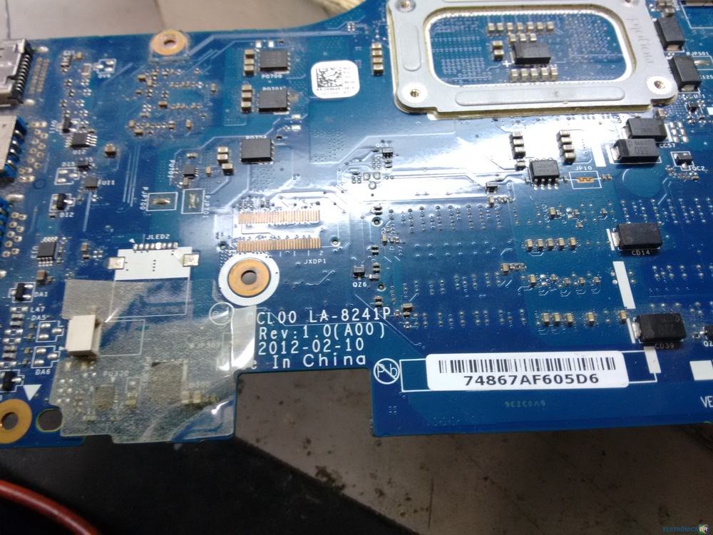

  1. Boa noite amigos ! Me chegou essa máquina completamente morta. Chegou bem melecada, com fluxo pra todo lado, aos poucos fui colocando tudo no lugar. Até o momento tive que substituir o SIO, Ci de charger e 2 mosfets que gera a tensão de carga da bateria. A princípio tenho todas as tensões principais na board, 3.3 e 5va, bios alimentada. Tenho os sinais de POWER GOOD/ACIN/ON/OFF_R, tenho tensão no botão de power, essa tensão zera ao pressionar, mas a placa não liga nada. A princípio a board não tem mais nenhum curto-circuito. Em alguns momentos eu consigo pegar uma baixa resistência nas linhas de 3.3 e 5va, a resistência fica oscilando na verdade,hora tá quase 1k ohm, outrora está com apenas uns 30 ohms. Segue o esquema da board, quem puder chegar pra contribuir, vamo nessa !

  4. Entrou este notebook aqui na oficina, apos analise encontrei este capacitor em curto conforme as fotos que vou deixar aqui. Se a dica foi util não esquece do joinha

  10. Colegas, Esta dica não é matadora porque este tipo de defeito pode ter várias causas, mas ao tentar as soluçoes mais triviais a placa continuou com o mesmo defeito liga normal dar video e logo em seguida desliga. Pontos verificados 1 - Curto em algum setor da placa, mas na fonte de bancada o consumo de corrente chegava somente 1200 mA, indicando tudo normal 2 - Troca processador, memoria, cooler 3 - Regravação das 2 bios 4 - Tensões de transferencias, geradas depois do start - tudo normal Solução: Regravação do SIO KB9012QF com o arquivo disponível aqui no Forum. Esta placa tem 2 bios e ainda o SIO pode ser gravado ou regravado, são muitos firmware para uma mesma placa. Segue o arquivo: Abs, Roberto

  18. O note não tinha tensão de 19v principal, Os Fets tradicionais que dão defeito estvam ok, troquei o Pwm relacionado e o defeito continuava. Após analise de cirquito encontrei um capacitor em curto, mas com resistencia de 300 ohm. Segue a foto: (desculpem pelo foco) O dito não estava totalmente em curto, dava a impressão de ser do circuito, sem ele funcionou sem problemas.

  24. notebook marca dell modelo 15r 7520 placa mãe la-8241p entrou na minha assistencia com seguintes sintomas na bateria ligava no carregador não ligava e nem carregava bateria na bateira todas as tensoes ok 3v 5v ok pwm ok io ok so no carregador nada matava os 19v analizando a placa mãe seguindo o esquema eletrico encotrei dois mosfet em curto segue as imagens dos mosfet apos a troca notebook resolvido e entregue ao cliente deixe sua joinha caso ajudem aos amigos do forum espero que ajudem aos amigos do forum
  25. NOTEBOOK DELL 15R 7520 PLACA MÃE MODELO LA-8241P DEIXE SUA JOINHA AJUDA AKI OP AMIGO VELHO QUE TENTA FAZER O MELHOR PARA OS CLIENTES E AJUDAR NO FORUM NOTEBOOK SO ACENDIA O LED DE POWER E PISCAVA 3 VEZES E DESLIGAVA ANALIZANDO O ESQUEMA CHEGUEI NESSE MOSFET O QUAL ESTAVA AQUECENDO MUITO RETIRADA A PLACA E TROCADO PELOS MESMO UM CANAL N E OUTRO CANAL P NOTEBOOK VOLTOU A LIGA FIZ TESTE DE BIOS TINHA REGRAVADO E NADA ME CHIPSET NVIDIA E NADA ATE CHEGAR NESSE MOSFETS QUE ESTAVA INTERMITENTE NOTEBOOK ENTREGUE AO CLIENTE COM SUCESSO FIZ UM PEQUENO RASCUNHO PARA AJUDAR IDENTIFICAR ESSE MOSFET
