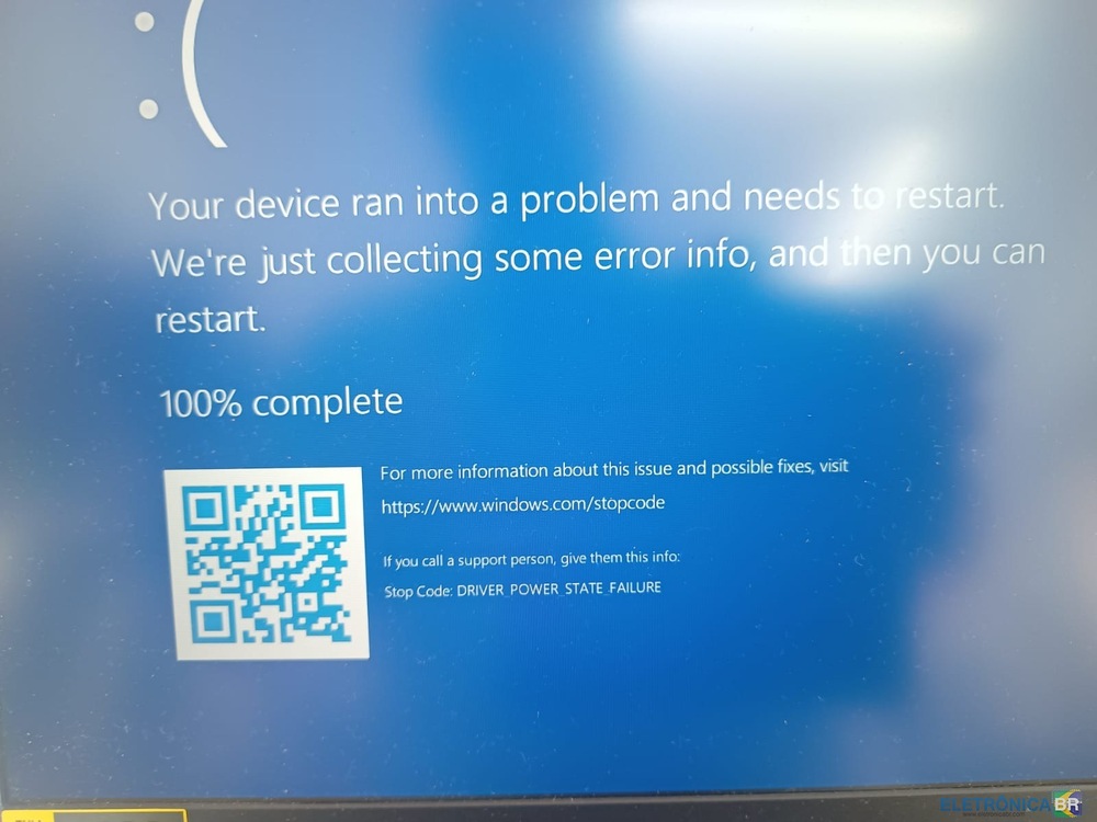

  10. Bom dia senhores estou com esse notebook acer nitro que aparece tela azul... geralmente quando deixo desligado e algumas horas depois mando ligar... e da esse erro. se n der o erro... ele segue normal por horas. sem apresentar problemas mas se deixo de um dia pro outro desligado ...ou umas horas.... quando ligo... trava o mouse e uns minutos depois... vem a mesma mensagem . o q ja fiz: 1 - atualizei a bios. 2- troquei as memorias. com a minha... so com a do cliente... as 2... mesma coisa 3- Formatei windows 11 somente com os drivers da Acer... 4 - formatei windows 11 somente com drivers do windows upgrade 5- coloquei outro ssd vme.... 6- somente com carregador 7- so com a fonte. 8- coloquei Estado de desempenho do processador no gerenciador de energia em 99% 9- fiz tudo isso ai com windows 10. ... mesma coisa to sem ideia mais do q fazer alguem pode me ajudar? uma dica?
