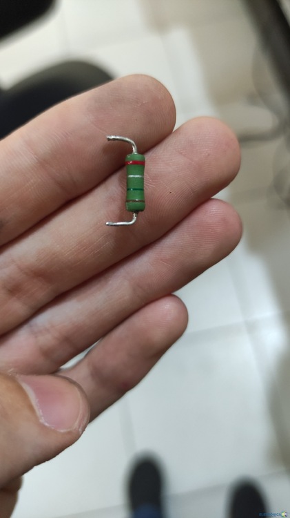

  10. Olá a todos, estou com uma impressora Brother DCP - L2520DW que não liga. placa fonte está com fusível queimado, ponte retificadora (GBLA08) queimada e um Mosfet (STF11NM50N) ruim, gostaria de saber o substituto desse Power Mosfet canal N de 500v E tem também um resistor que fica no source pino 3 do Mosfet , as cores são marrom, verde, Prata e vermelho... esse resistor queimou também!! Sabem qual devo colocar no lugar?
