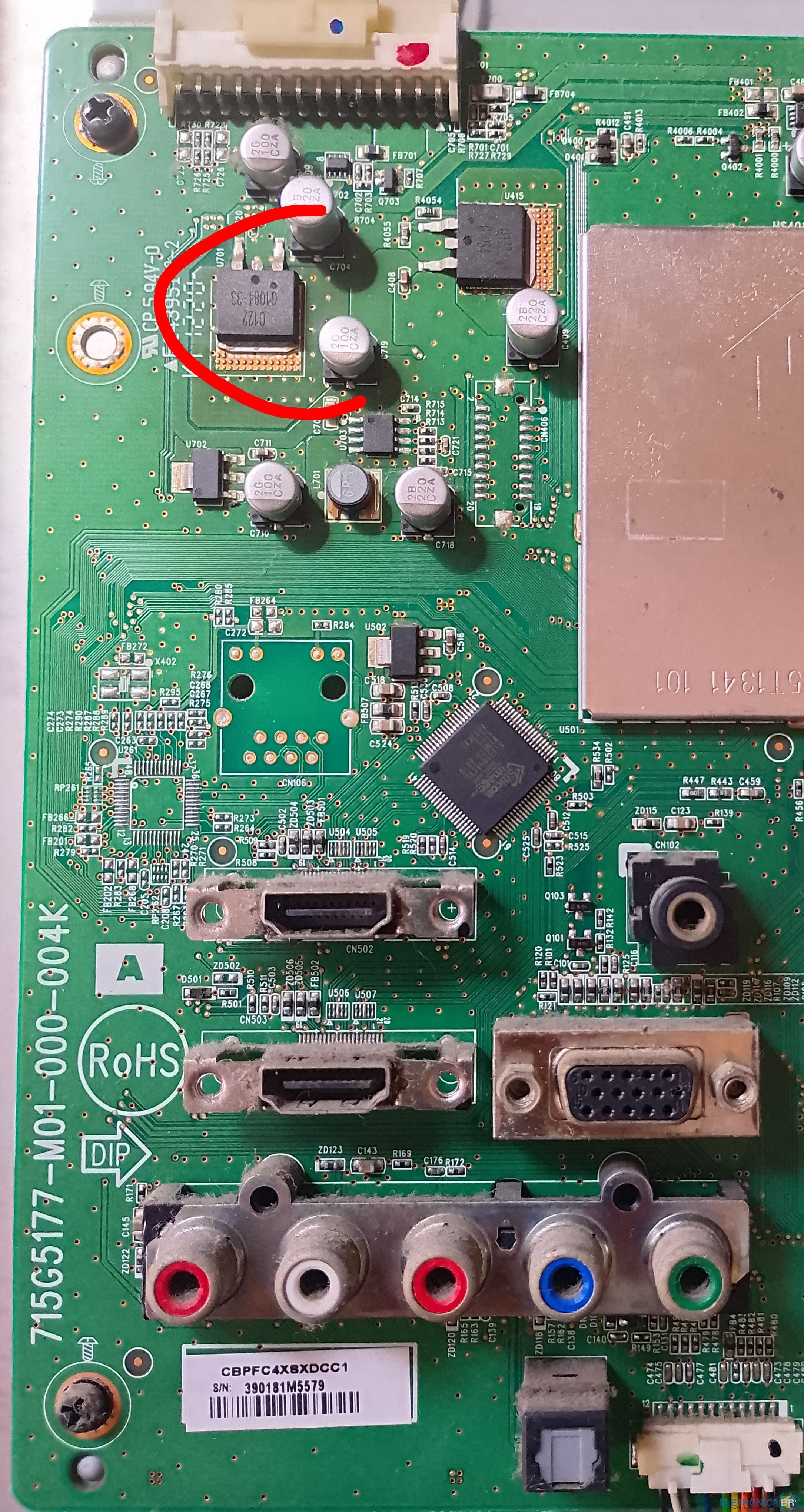

  2. Minha TV SONY KDL 60W855B parou de ligar, fiz um teste na placa fonte e não esta entregando os 3,3v no StandBy, tentei seguir pela trilha para achar o componente que possa estar com defeito mas me perdi no caminho (novato ). Teriam alguma dica para eu tentar achar onde pode ser o problema ? Estou procurando uma placa para substituir mas os prazos de entrega no mercado livre estão para mais de mês.

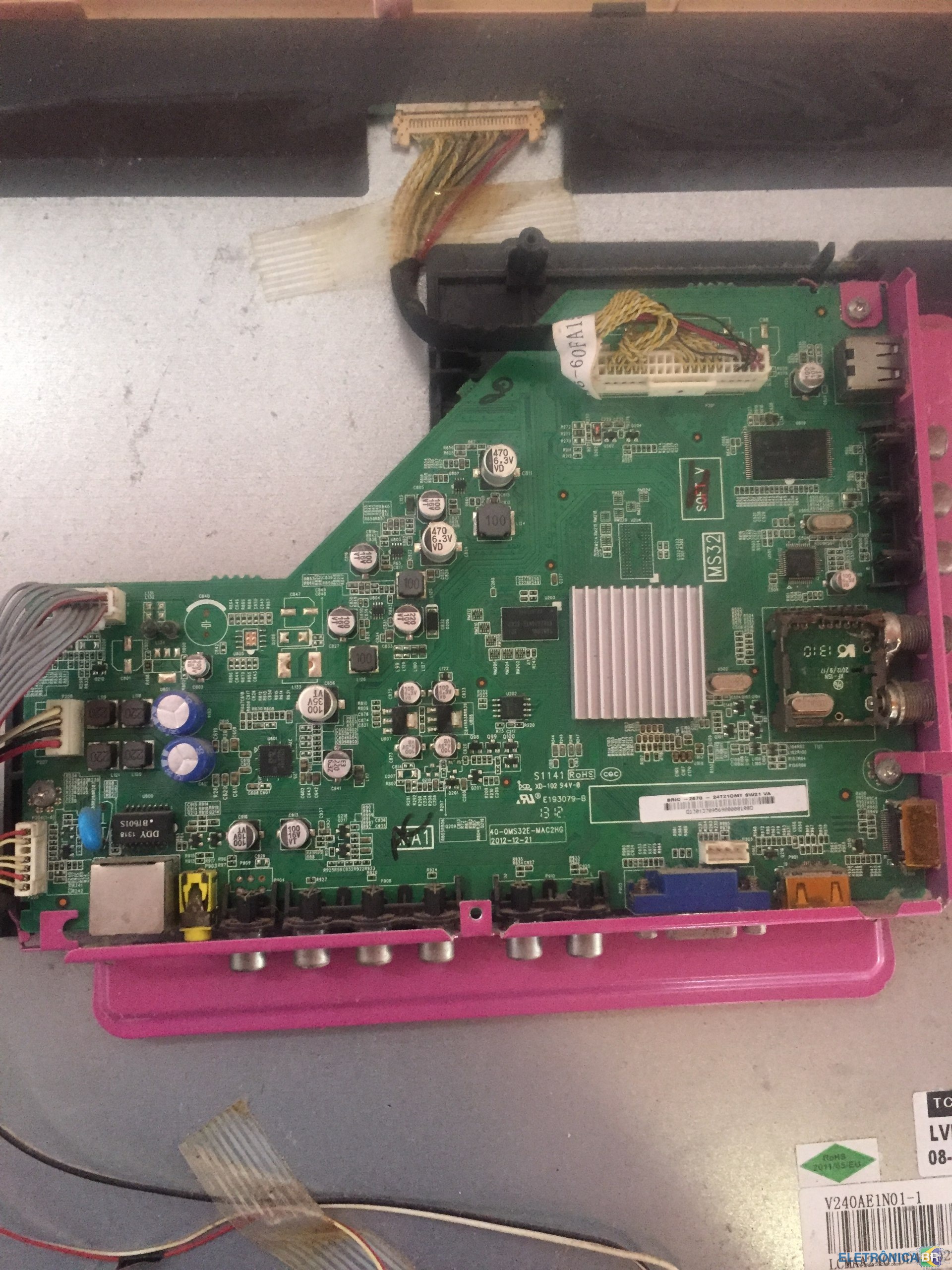

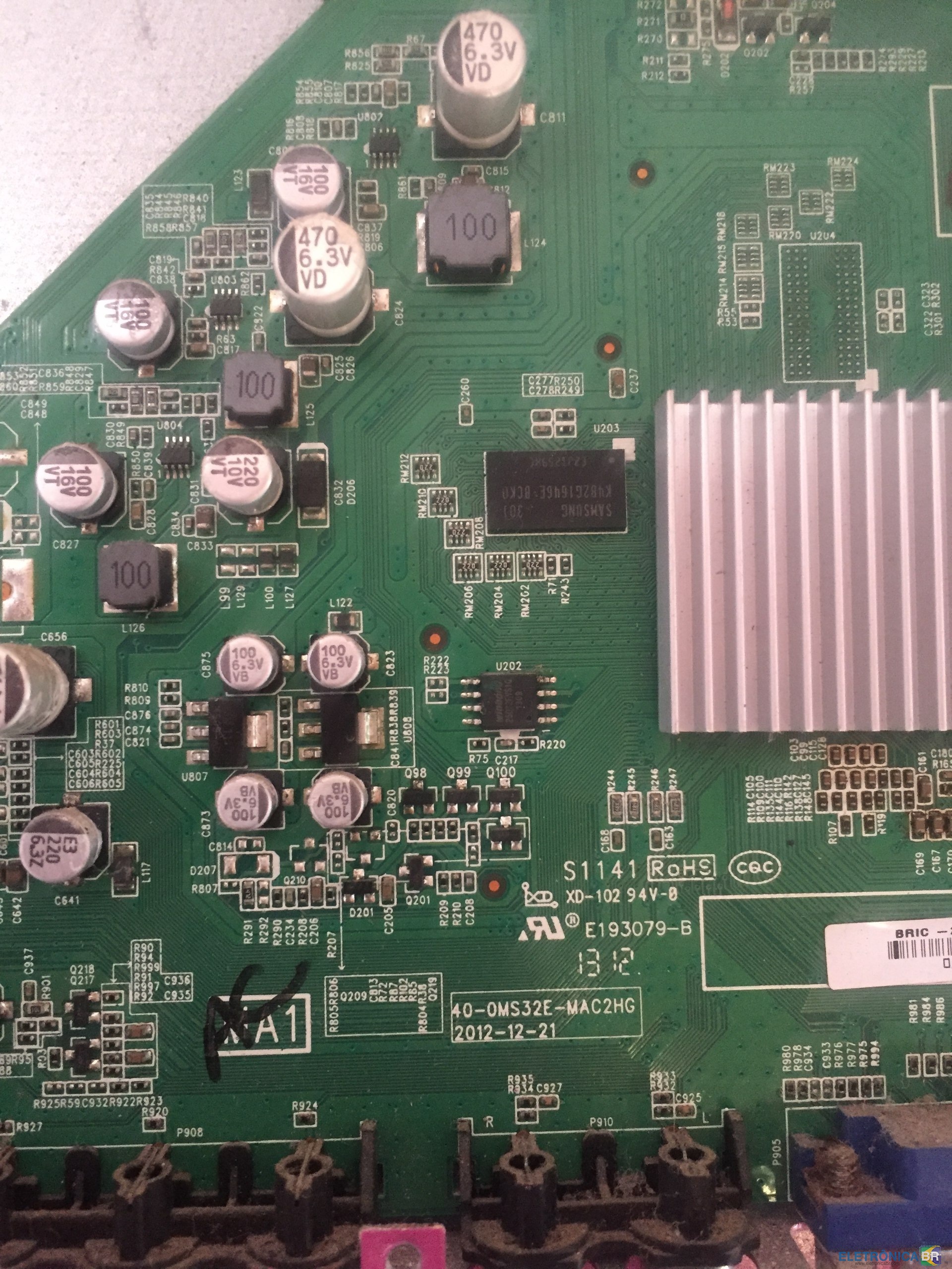

  11. Estou com essa tv e possui todas tensões normais, fica apenas o standy by verde acesso, tensão na bios normal, eu preciso do arquivo de Bios pra ver se resolve, mas não tenho creditos pra baixar, tem aqui no forum o arquivo pelo que vi, alguma dica de como posso conseguir?

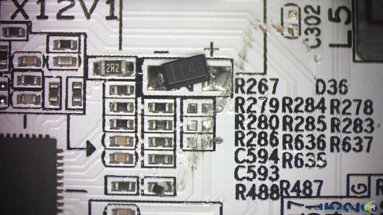

    Olá.. estou com esse tablet da minha filha. Ela quebrou o conector de carga. Eu troquei, e percebi que havia um diodo queimado, efetuei a troca do mesmo. O tablet chegou ligar, mas nao deu imagem... ficou com a tela preta. depois, em algum momento ligou... Não dá sinal de nada! Morto. deixei carregando e nao deu mais sinal de vida. está carregando e nao achei curto proximo da porta USB-C. Detectei um curto em dois capacitores na entrada do cabo flet do LCD. Nao sei se está em curto ou por sem muito pequeno o capacitor, possuir uma resistencia baixa. Marquei na imagem os capatores que acredito estar em curto. Já tentei desconectar tudo e ligar só com o LCD, nao foi. testei os botoes tbm. eles possuem cabo flet e estao todos funcionando direitinho.

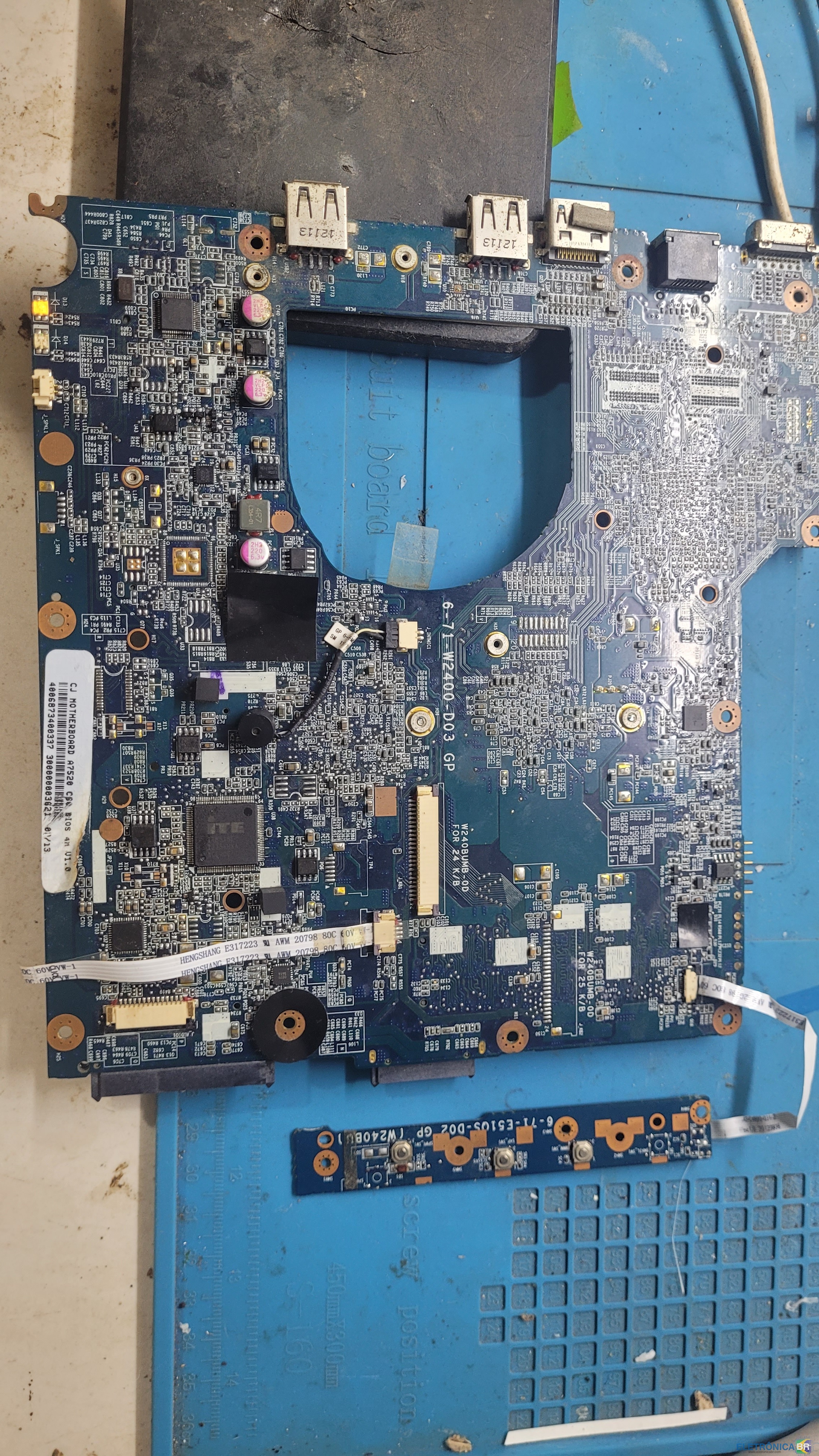

  19. Ola boa tarde galera , eu estou com esse notebook que quando aperta para ligar acende a luz azul por uns 3 segundos e depois apaga e o note não da nenhuma sinal de vida. Eu comecei analisando as bobinas de 5v e 3.3v e elas nao estavam acusando nenhum valor ent fui para a entrada de 19v e estava normal de um lado da placa mas na parte de tras tinha dis resistores smd que estavam acusando 19v apenas de um lado ent fiz a troca dos dois mas continuam acusando apenas de um lado. Então fui para a bios e ela n estava dando 3.3v no pino 8 tbm ent fui ver a alimentação do SIO e achei um resitor que estava acusando apnas 3.3v de um lado ent troquei e agora acusa do dois lados mas depois da troca o resistor de cima teve o mesmo problema ent fiz a troca mas continua dando problema n sei para onde partir agora eu n achei esquema nenhum dessa placa ( o video estão abaixo porque n consegui ajustar com o texto ) edit : quando tento ligar aparece as tensoes de 5v e 3.3v nas bobinas mas n passa para outros componentes note.mp4
