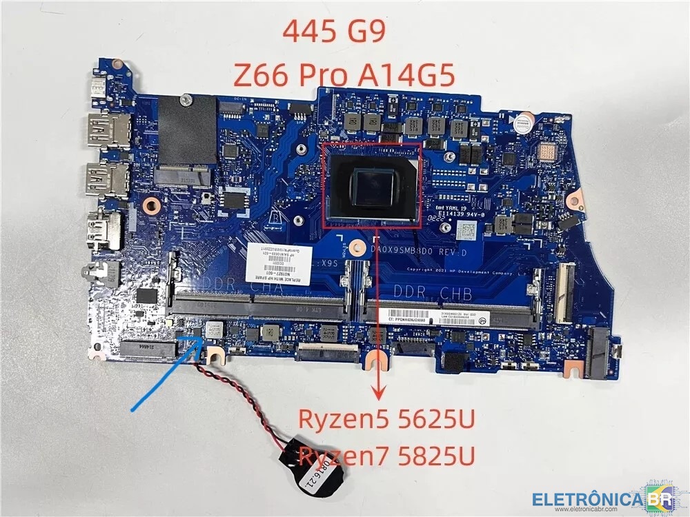

  12. Bom dia, estou com esse notebook onde o mesmo não liga, bateria está carregando normalmente. Tenho 3.3V e 1.8V , porém não tem 5.1V... alguma dica nessa placa? Só encontrei esquema e boardview no Vinafix. A imagem abaixo é de uma placa como as mesmas caracteristicas porém processador Ryzen, a bobina marcada deveria ter 5V....

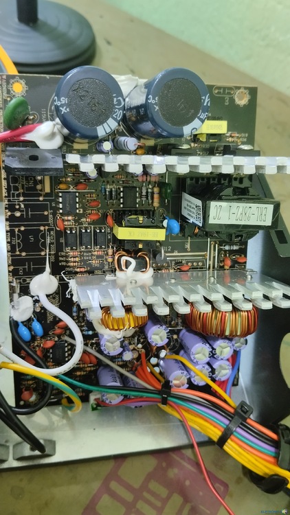

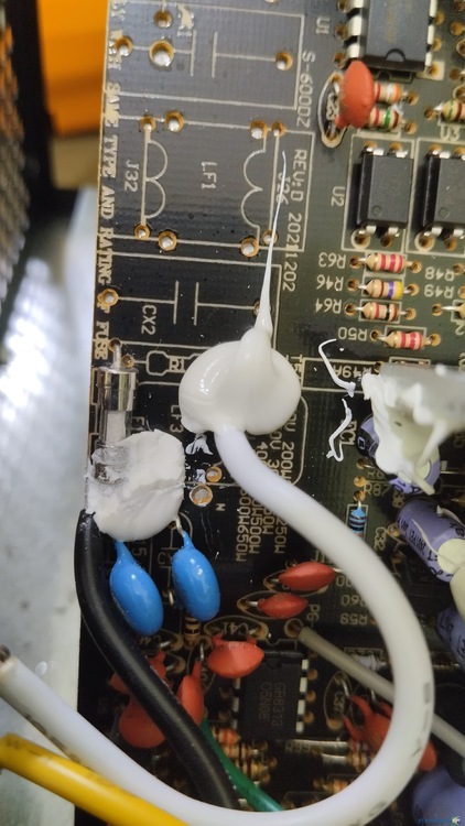

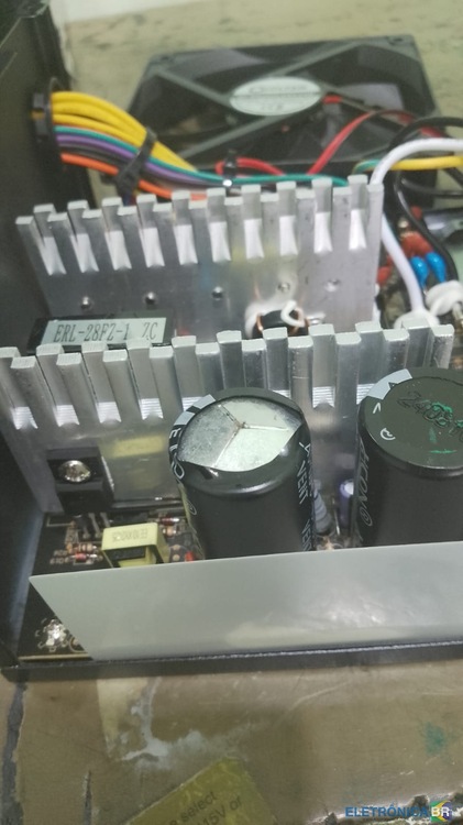

  17. Ela foi ligada em 220v com a chave em 115v e queimou o capacitor, a troquei os dois por dois de 1000uf 200v e o fusivel nao bipa no multimetro, quais testes fazer mais antes de ligar na tomada, nos outros componentes?

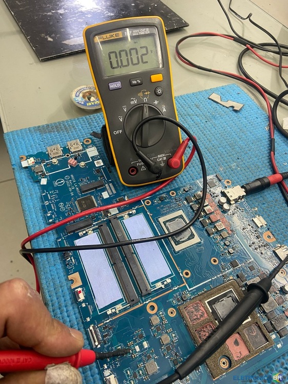

  25. Já realizei diversos testes com o multímetro em vários pontos da placa-mãe e notei instabilidades significativas nas tensões. Um dos pontos críticos é o chip da BIOS, que deveria manter 1.8V estáveis, mas oscila entre 1.89V e 1.92V. A alimentação parece normal, tanto pelo carregador quanto pela bateria, que entregam tensão adequadamente. Quando conecto apenas o carregador, os alto-falantes emitem um ruído elétrico breve(Anexei um vídeo mostrando) e, logo após, o LED de power acende e permanece fixo. Isso indica que talvez há uma tentativa de inicialização, mas o sistema não completa o boot. Suspeito fortemente de corrupção na BIOS ou falha no PMIC (AXP), já que, em um teste anterior, o notebook chegou a exibir imagem com aviso de bateria fraca antes de desligar. Portanto, a placa ainda chegou a dar vídeo. Descarto problema no teclado, pois o sinal de power está sendo corretamente reconhecido e o LED permanece aceso. Tenho o equipamento necessário para regravar a BIOS, mas estou com uma limitação: os pinos do chip são muito pequenos e minha pinça tipo jacaré não alcança com precisão. Estou cogitando soldar fios diretamente aos pinos ou remover o chip para regravação externa. A CPU e o AXP aquecem levemente ao toque, indicando que estão energizados. Já testei a saída HDMI, mas não há sinal de vídeo. Minha dúvida principal é: qual o próximo passo mais indicado nessa situação? Vale a pena partir direto para ler e regravar a BIOS? Ou há mais algum teste que eu deveria realizar antes? notebook positivo.mp4
