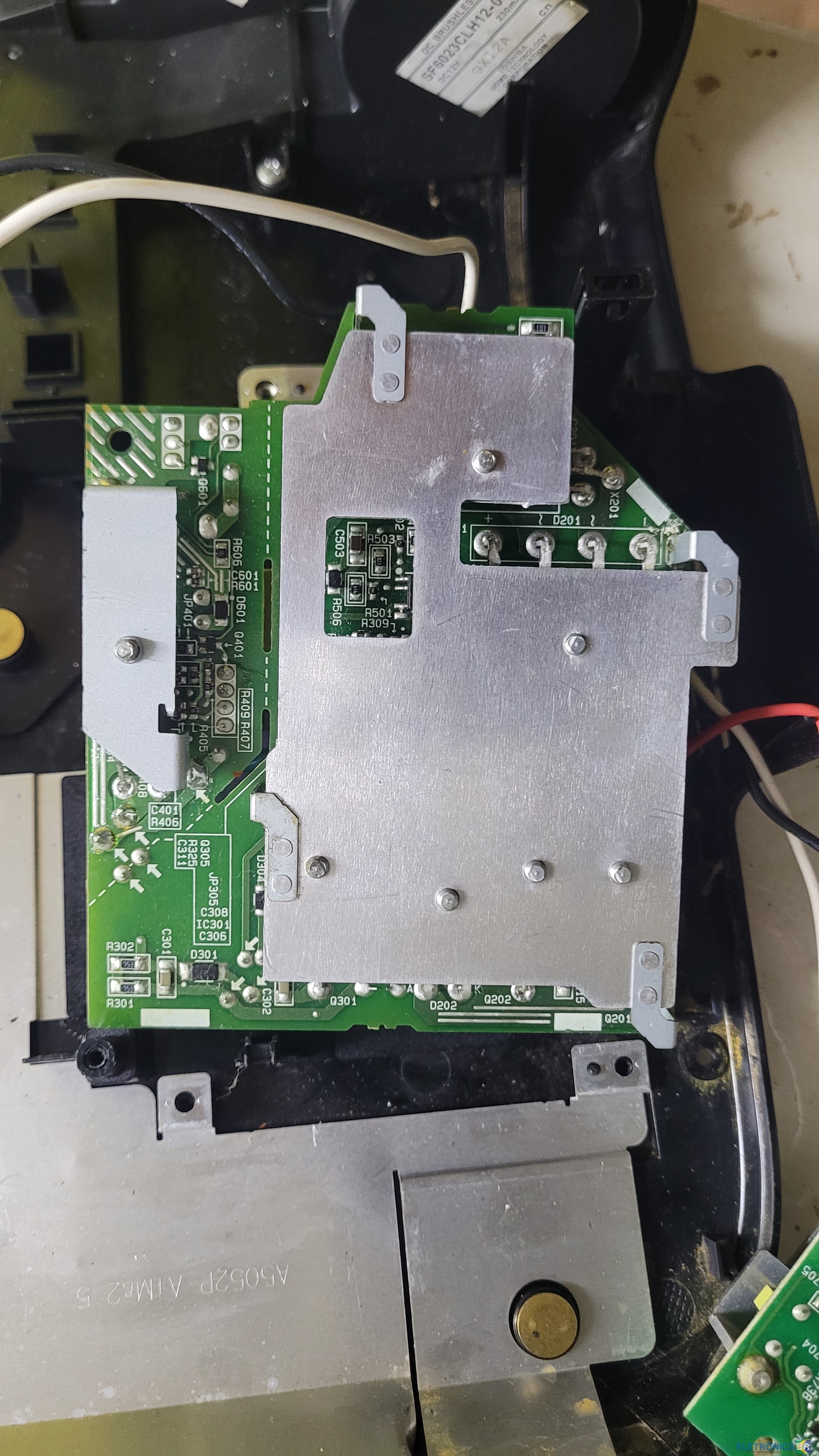

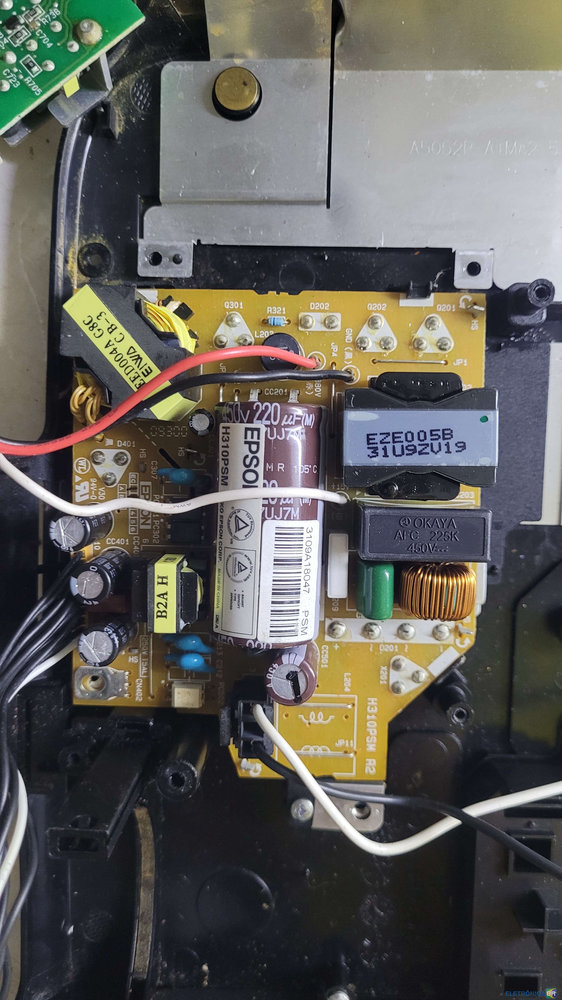

  1. Olá a todos, estou com um projetor que liga mas não acende a lâmpada. Me falaram que a lâmpada estava queimada mas acabei verificando e visualmente estava tudo inteiro, porém por desencargo de consciência fui verificar a placa fonte e descobri que não estava chegando a tensão de 380v para o Ballast, alimentando ainda mais a minha suspeita da lâmpada estar boa. Essa é a primeira vez na minha vida mexendo em um projetor e nem sei se estou verificando as coisas certas ou por onde começar a verificar nessa placa, então qualquer ajuda ou sujestão me ajudaria demais.

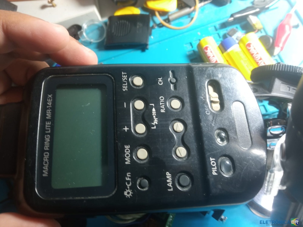

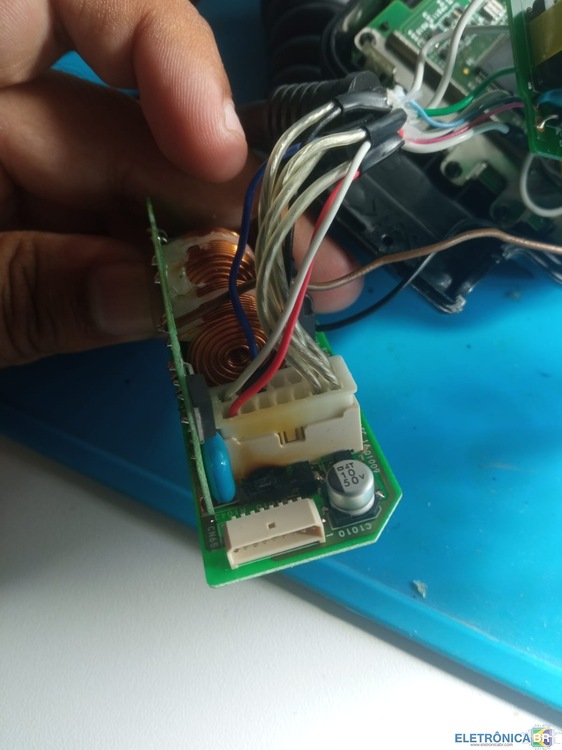

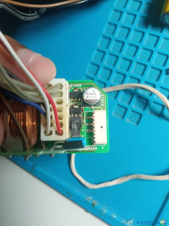

  4. Boa tarde! Estou com esse flash que, como eu disse, liga, não carrega(a luz de disparo pronto não acende). Testei as pilhas em outro flash e funcionaram, eram novas. ao usar o flash ele esquenta as baterias só de ficar ligado, após uns 30 seg ligado ele dá bateria fraca e desliga. achei estranho e desmontei para analisar. visualmente por fora não vi nada, e o capacitor nem carregava. testei alguns componentes até que decidi testar por calor, a fonte apitava curto acima de 3V(menos nem consumia), ao passar um termometro daqueles de pistora(nao tenho infravermelho) achei um local mais quente, procurei e achei esse componente das fotos assim, torrado. agora preciso descobrir qual componente é esse, mas não acho em local algum. se alguem puder me ajudar, agradeço muito! qualquer opinião é mais que bem vinda!

  14. Boa Tarde Amigos Estou com projetor Epson que não liga e sem Standby ,com secundário da fonte sem nada,como não tem esquema ,minhas suspeita estão no primario ,que tem 2 CI um PFC(FA 5613) e outro que suspeito que seja oscilador PWM, a questão é que não consigo achar esse CI em lugar nenhum ,nem mesmo datasheet ,alguem com mais experiência em projetor poderia me ajudar identificar essa peça
