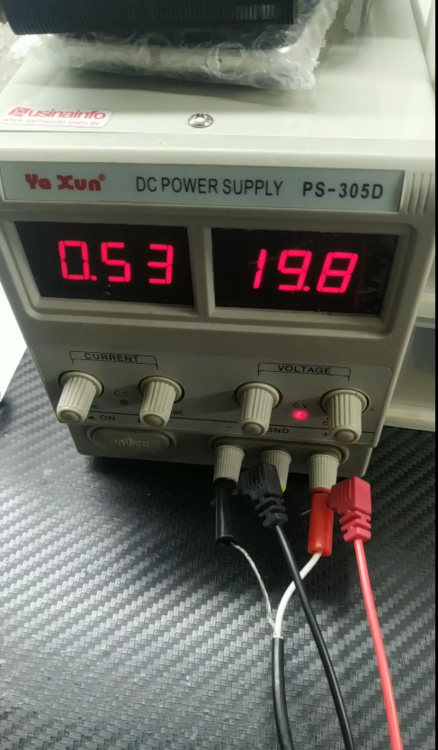

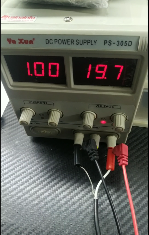

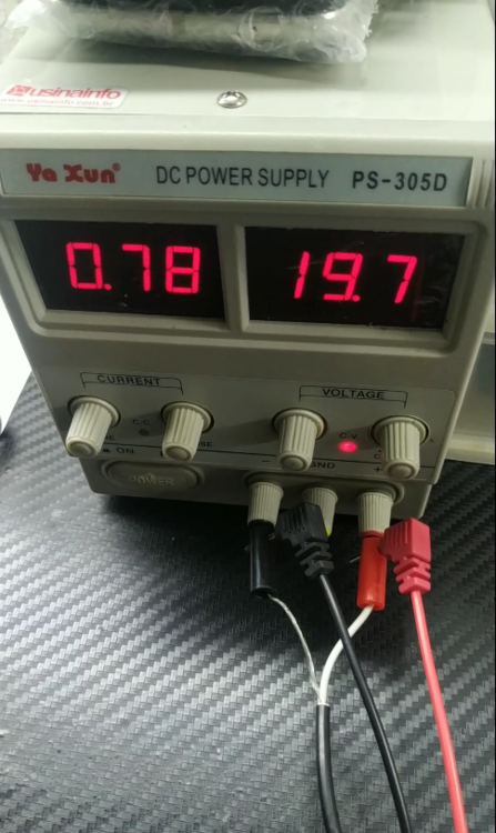

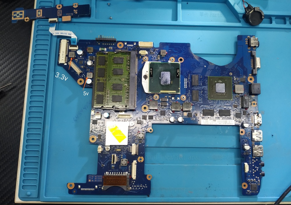

  14. Boa tarde senhores, Estou com esse notebook da samsung rf 511, ele liga acende o led verde e o azul de power porem não da vídeo. porem analisando vi que mesmo energizada ela não possui nem os 3.3 nem os 5v, porem se vc ligar ela da os 3.3 e os 5v. só que quando liguei na fonte assimétrica eu vi que ela varia o consumo e fica em loop isso "vou postar as fotos dos consumo em ordem", depois que ela da esses consumo ela volta novamente ori 0.53a. Notei que o processador esquenta e logo em seguida esfria, já fiz a troca por outro processador, porem fica do mesmo jeito. se alguém souber como me ajudar agradeço.
