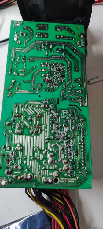

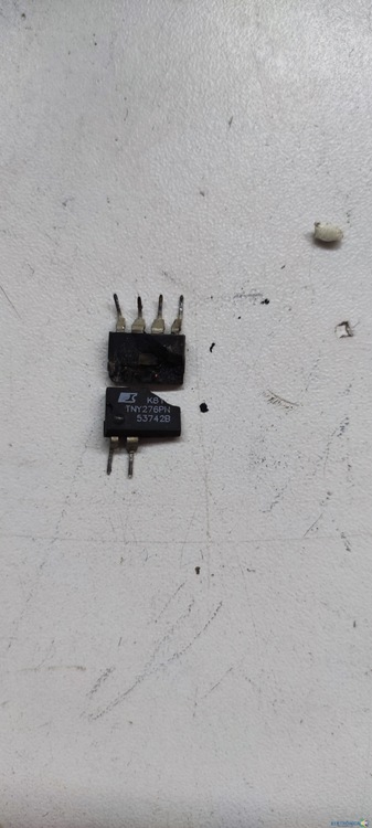

  3. Olá, pessoal. Estou com uma fonte Bestec - TFX0250D5W que não tinha tensão de stand-by. Quando abri, vi que ela estava com o TNY estourado. Fiz a troca dele e agora a fonte tem os 5V de stand-by e aproximadamente 4,4V de tensão PS-ON. Mas quando faço o chaveamento do fio verde com o preto, o led que está atrás dela apaga mas não tem nenhuma tensão na saída e o cooler dela não liga. Testei o resistor de 10ohm e o diodo próximo do TNY estão bons. Testei o circuito e não encontrei nenhum curto-circuito. Alguém tem uma dica?

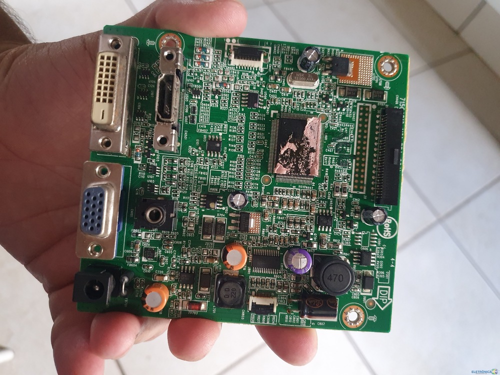

  8. AOC E2351FH Visualizar Arquivo Comprei um monitor AOC E2351FH porém o antigo dono disse que ligou ele em uma fonte 19V sendo permitido somente 12V. Gostaria de saber o que devo fazer e se alguem tem ideia do que pode ter queimado pq quando ligo ele na tomada ele não dá vídeo de jeito nenhum, só fica piscando o botão de Power do monitor Abri o monitor e vi que o capacitor de nomenclatura c811 sendo um 25v150uf (ESSE ROXO NAS IMAGENS) está estufado, é o único item com alguma avaria, alguém tem alguma ideia do que pode ter acontecido? Uploader Mateus Alexandre Enviado 12-07-2022 Categoria AOC
