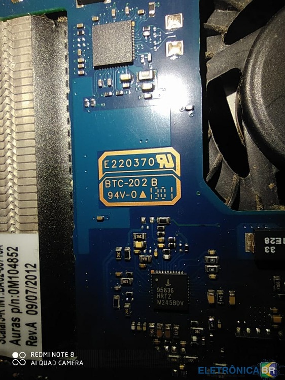

  5. Ola pessoal estou precisando da Bios dessa placa, já tentei umas 3 bios Scalar3-r14cv (que encontrei aqui no fórum). Porem ela não me serviu preciso de fato de alguém que tenha pego o modelo Scalar3-R BA62. Placa Scalar3-R INT:BA62-00710A Auras p/n(BRJX):0M104852 Rev.A 12/12/2012 Processador: INTEL CORE i3-3110M PCH: BA62-00605A

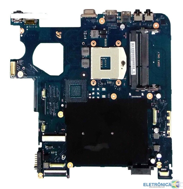

  10. Estou com notebook Samsung np300e4c na bancada com o seguinte sintomas: Não liga . Quando conecta o carregador o led fica piscando, porém sem sinal de vida. Samsung - NP300E4C Placa Scala3 -14crv rev 1.0 BA41-01975A

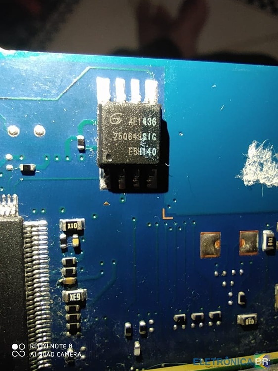

  17. Como coloquei no título, o BIOS e I/O desta mobo ficam com umas tensão de aproximadamente 2.45V antes do start. Detalhe, eu já havia trocado o BIOS esta placa antes, pois o mesmo não apresentava tensão alguma, porém no terminal dele sim, troquei por um BIOS novo e já gravado, a placa voltou a ligar normalmente, instalei o windows 8.1. Mas quase sempre que eu ligava a maquina eu tinha que ir no setup do BIOS e refazer toda a configuração, desabilitar o secure boot, selecionar no sistema de destino e talz... A bateria do RTC tem 2V, eu não tenho uma nova para trocar e também não achei necessário troca-lá. Queria saber se posso fazer um jumper de algum ponto do circuito do RTC direto para o pino 1 de alimentação do BIOS. Desde já, agradeço.
