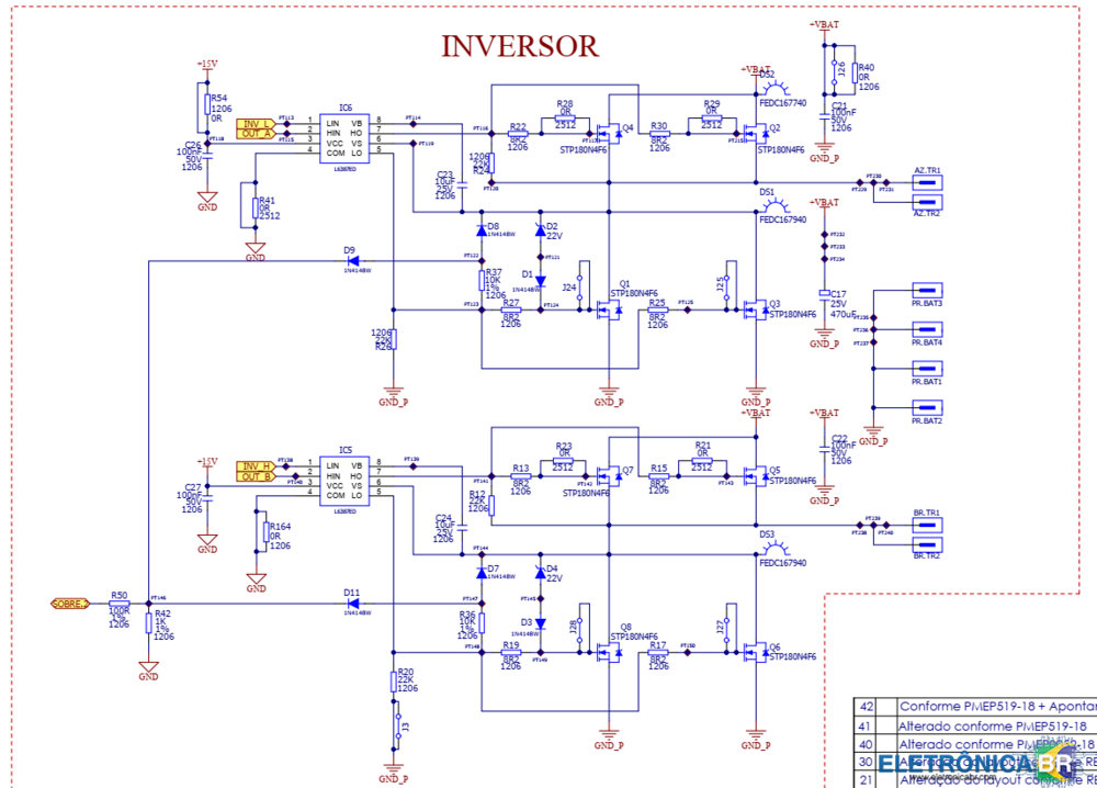

  1. Estou vendo um no-break que estava com os mosfets em curto, após a troca o mesmo não libera saída. como sou novo na área gostaria de alguma dica do que pode ser ou o que testar. Grato
  2. Ao Remover os conectores Azul e Branco do inversor, Tenho 10V No R28, e 6V no R23. Gostaria de saber se esta certo esses valores. Medido os IC6 no Pino 2 , tenho 5v Medido o IC5 no pino 2 , tenho 2,5V No Pino 1 em ambos tenho 5V.

  6. transistor q19 torrado e os mosfets queimados, tambem acredito que os drivers ic5e ic6 estejam em curto, se aguem puder me ajudar com o esquema ficarei agradecido

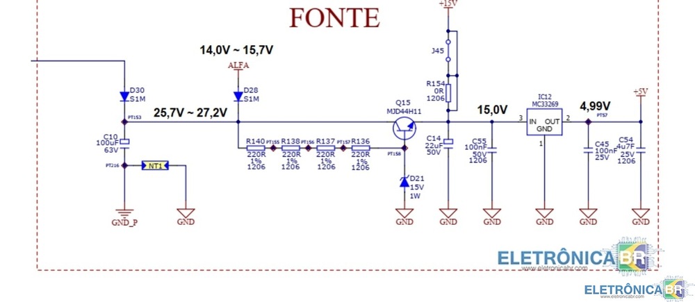

  7. Olá, pessoal! Estou com um nobreak que não está carregando as baterias (com tensão de saída p as baterias de 9,7v só). Conferi as tensões do Q15 (saída de 15v) e IC12 (saída de 5v) e estão ok, só estão aquecendo bastante ao ponto de escurecer a placa. Já verifiquei os Fets de saída e não encontrei curto. Verifiquei o sensor de temperatura IC1 e está entregando tensão de 1v5 para o uC. Ventoinha tudo ok! Podem me ajudar, por favor?

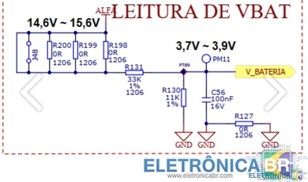

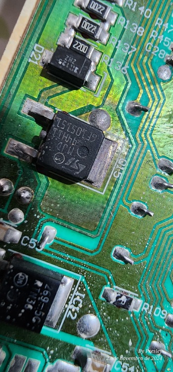

  9. Olá bom dia estou com com um probleminha chato aqui e quem sabe algum colega já passou pelo mesmo defeito. Esse nobreak está com apenas 9v na tensão de carga da bateria. O VBAT não passa de 9,5v e do outro lado de R131 tenho 2,4v (ou seja R130 e R131 estão proporcionais) mas quando retiro R131 a tensão no lado esquerdo dele fica entre 20v~24v. Já tentei trocar R131 por outro valor maior pra tentar alcançar 14v, mas somente quando passa de 51k é que a tensão do lado esquerdo sai de 9,5v e vai direto 20v. Percebi também que Q15 aquece bastante mas ao retirar R131 ele para de aquecer. Alguém pode me ajudar. Será que pode ser PIC com fulga ou tem alguma coisa que eu não vi. Obrigado

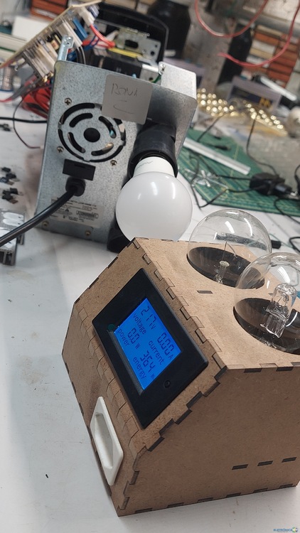

  21. Olá, comprei um nobreak SMS NET4+ novo e quando acaba a energia não chaveia para as baterias para segurar a carga. Já fiz diversos testes: 1 - Testei a tensão isolada das duas baterias e ambra com 13,43V/13,28V 2 - Já liquei um dispositivo 12V em ambas as baterias e este funciona normalmente Por estes dois testes entendo que as baterias estao OK, ate pq são novas. 3 - Com as baterias ligadas no no-break teste se chegaca a tensão correga para carrega-las e chegou por volta de 14V, ou seja, esta carregando 4 - Com as duas baterias conectadas fiz um teste de colocar uma lâmpada 110v/220v, quando conectada na energia a lâmpada acende normal, mas quando tiro da tomada o nobreak a lâmpada apaga 5 - Conectei uma bateria extra de 45ah estacionária que tenho em outro nobreak, e também não segurou o teste da lâmpada Quando disconecto a energia, ouço os reles, mas não chaveia a carga para as bateria segurar. Estou tentando achar o esquema da placa pciv023943 para fazer mais testes e entender o que acontece. O que pode ser? Obrigado, Fernando
